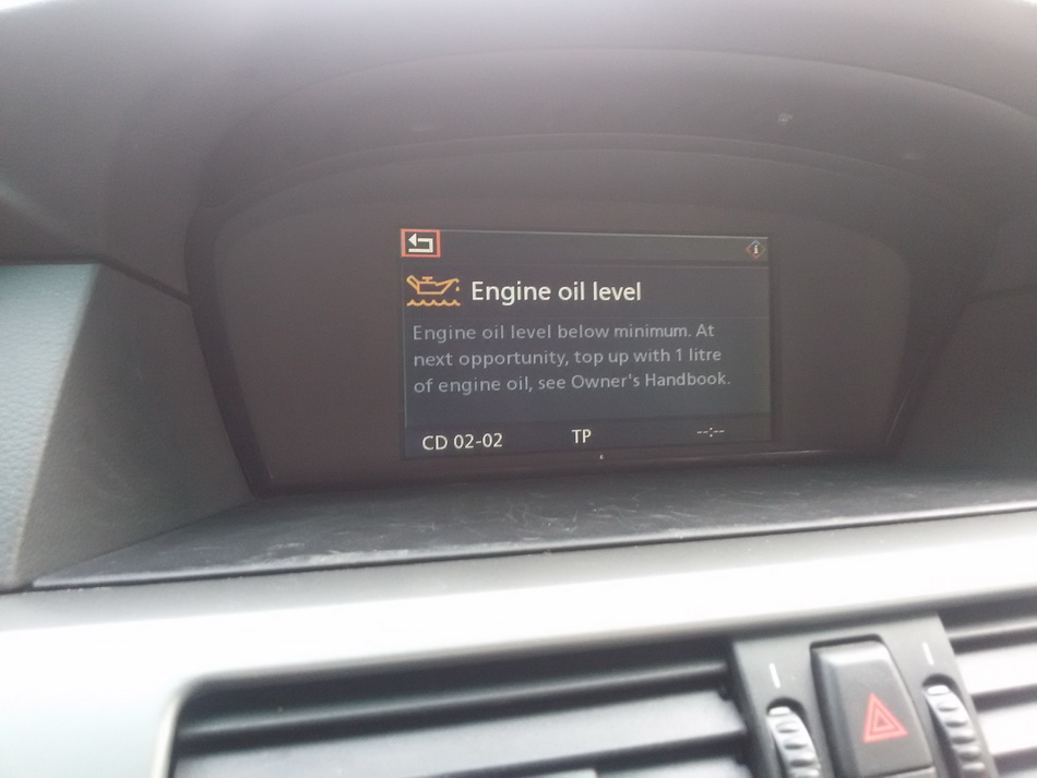

Este normal consumul de ulei la motor de aprox 1L la un E60 din 2006 motorizare 2.0d la doar 5300-5500km chiar si cu dpf-ul anulat?Sunt cam ingrijorat dupa ce am primit mesajul ca trebuie sa completez cu 1 litru.
Nu prea este normal , adauga cat sa fie putin sub maxim si tine sub observatie , daca iti scade iar in 5000-6000km trebuie sa faci o verificare mai amanuntita. Ai urme de ulei pe langa motor, turbina , epurator , capac tacheti?
masina am cumparat-o anul trecut prin vara la ~ 207.000km,am reconditionat turbina la 210.000km.La 211.000km am schimbat uleiul 5.5L castrol 5w30 bmw long life,tot atunci am schimbat si filtru de motorina+filtrul de aer+filtru de polen..Tot atunci am schimbat si bujiile.Iar acum la 216.300km mi-a cerut sa completez 1L.la motor sunt ceva urme discrete parca de ulei la capacul de ulei motor,si parca ceva urme la capacul de la ulei cutie unde scrie ATF.In rest pare sa fie curat motorul.Pot face o poza maine.Am uitat sa mentionez ca masina are cutie automata,dar nu stiu ce relevanta are.Mai mentionez ca stilul meu de condus este linistit,nicidecum sportiv,mai mult de 110km/h nu merg.In general viteza cu care circul este de 90km/h
Deci este f.grav daca la nici 6000km imi cere sa completez ~1L nu?
... la mine au fost segmentii si semeringurile la supape ... papa 1l la mie acum 0 Edited by Coscho

Nu trebuie sa fie si la el segmentii, dar simeringurile la supape este posibil..nu e foarte grav, altii au mers si 5-7 ani asa cu masinile decat sa se apuce sa schimbe pe la ele. La M47 nu intra tot 5.2 L ?
Nu e vorba de schimbat uleiul, daca vrei sa nu-ti mai consume trebuie sa te apuci sa investighezi problema.
Eu as incerca prima data sa renunt la Castrol. Si as pune 5w40 de la Motul.
Pe Freelander am acelasi bloc motor m47 care functioneaza mult mai turat decat la un e60 si folosesc cu succes si 10w40.
la urmatorul schimb am sa tin cont si am sa pun 5w40 motul,pt. ca am inceput sa tot aud de acest castrol ca e contrafacut,si ca nu mai este ce a fost odata.multumesc
