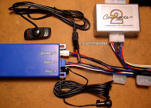

Trebuie vazut exact ce sistem ai montat pe masina. Probabil un ck 3000 sau 3100 cu integrare pe comenzile de pe volan (din moment ce ai 2 cutii). Ar trebui sa ai o unitate albastra dreptunghiulara si una neagra (albastra sau gri in unele cazuri) mai mica.
Pune poza cu cutiile respective sa vedem ce mufe sunt conectate si da mai multe detalii despre masina. Eventual completeaza locatia la profil, poate e un coleg care te poate ajuta in zona ta

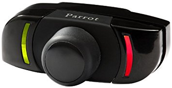

Asa ar trebui sa arate butoanele de control (interfata)

Nu ai gasit telecomanda (Controlerul) sub torpedou?
Fara ea nu cred ca vei reusi sa-l resetezi
In cutia mare ai cateva mufe. Pe mufa cu cei mai multi pini e legat, prin o alta mufa mica, controlerul. Cablu negru putin mai gros. Daca exista, il urmaresti si vei gasi controlerul. Atentie sa nu il confunzi cu cablul de la microfon, tot negru insa mai subtire. Acesta din urma vine conectat direct in cutie pe un jack asemanator cu cel de la casti
Daca totusi nu ai controlerul, se poate achizitiona ca accesoriu, e 25$
Am vazut ulterior ca in mufa de la unitatea centrala nu ai firele pt telecomanda. Incearca sa iei legetura cu cei de la parrot, poza cu eticheta, poate te ajuta.
