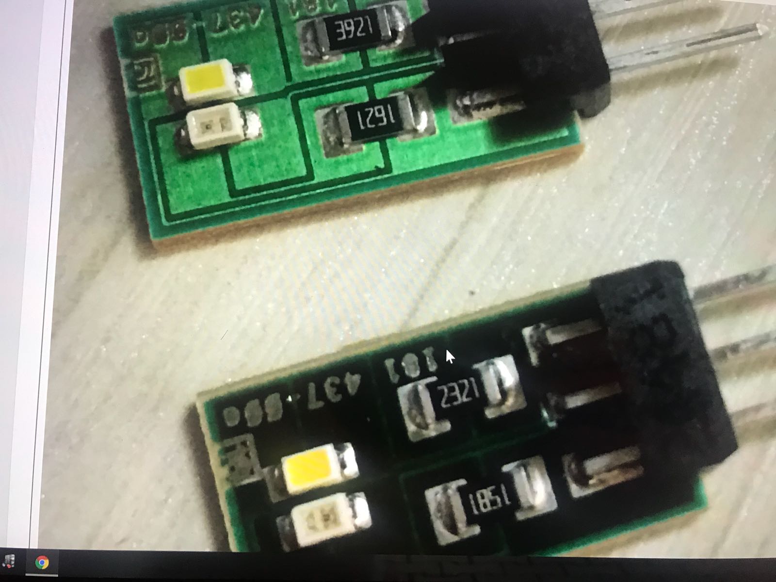

Salutare, am si eu doua intrebari legate de luminile ambientale din usi la un BMW F30. In primul rand as vrea sa stiu daca se vad la fel de slab( ca si intensitate) si la alti posesori ai acestui model, iar in al doilea rand, as vrea sa stiu daca se poate schimba doar o singura banda( in speta eu am o problema cu usa dreapta fata care nu lumineaza deloc) sau trebuie schimbat tot circuitul ? Astept pareri, va multumesc anticipat.
"Banda" are un singur led care se poate schimba daca este ars. Trebuie sa dai fata de usa jos si sa verifici.
Cat despre intensitate, este foarte slaba la F30 dar se poate rezolva prin schimbarea rezistentelor aflate pe circuitul ledului(nu o sa vezi o diferenta majora daca interiorul masinii este negru).
Vezi ca la butoanele de lumini ai si rotita cu modificarea intensitatii a luminii. Acela afecteaza si luminile ambientale.
Si eu ziceam ca sunt slabe si vroiam sa schimb ledurile ca abea se vedeau ... pana m-am prins ca era de la setarea intensitatii generale :)

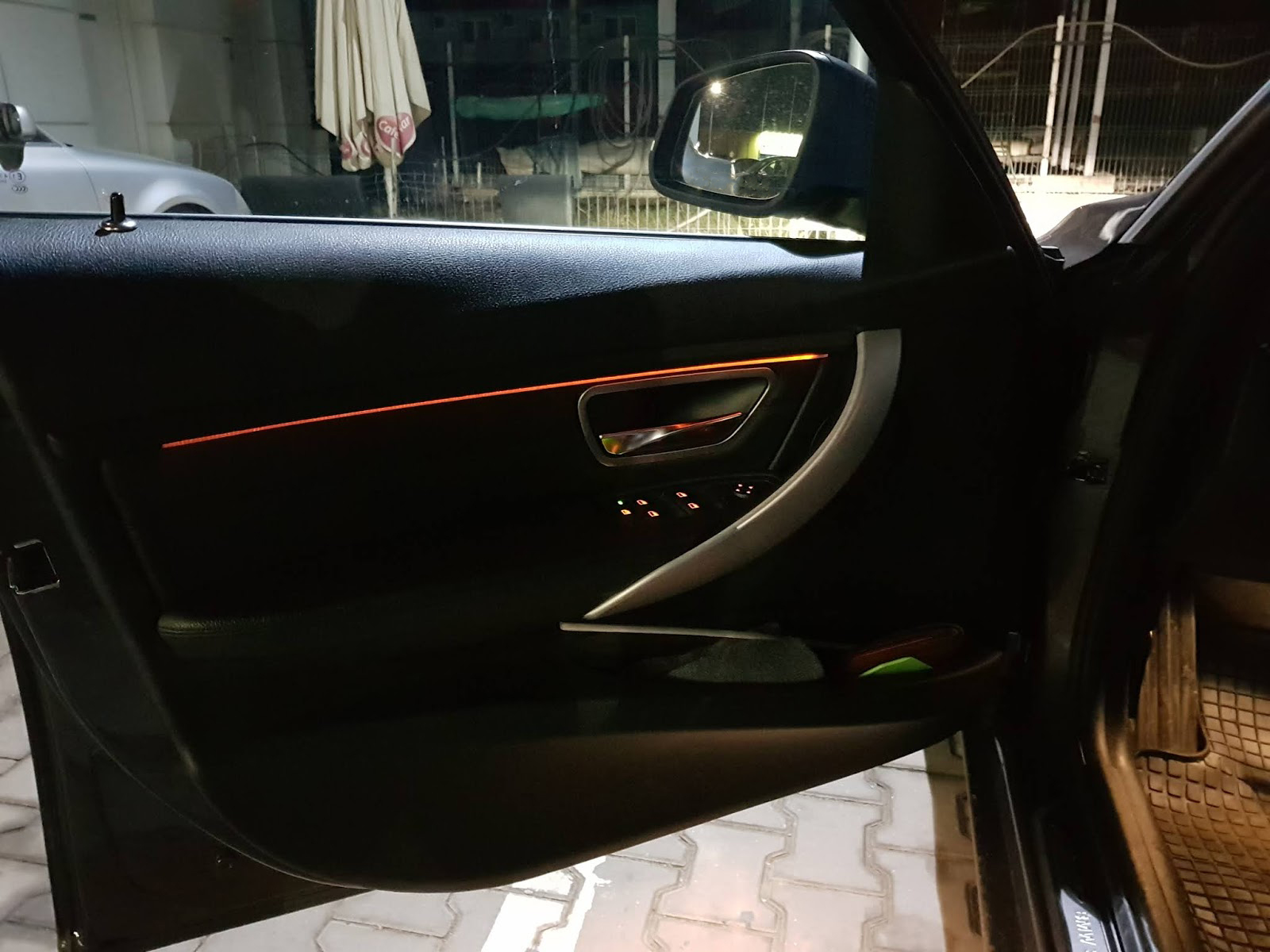

Salut, a reusit cineva sa mareasca intensitatea pana la urma ? Vad ca pe olx au aparut niste bucati de plastic pentru sporirea luminii, arata destul de bine, a incercat cineva ?
Ăn aceeași ordine de idei, vezi aici o soluție destul de simplĂŁ. Rezultatul face toți banii, mai ales dacĂŁ faci și partea de codare.
https://bmwcodare.blogspot.com/2018/12/solutii-pentru-luminile-ambientale-din.html
Din codare nu se schimba mare lucru
O alta solutie: se poate scoate fibra (care defapt e un plastic) și se pune fir electroluminescent. Am schimbat la un F32. Intensitatea luminii creste cam cu 30%, depinde însă de tipul și culoarea firului
Edited by Madutzu25
Salut , eu am cumparat de la acest domnn foarte de treaba acele bucati de plastic si sunt foarte multumit, recomand.
https://www.olx.ro/oferta/dispersor-lumina-ambientala-bmw-f30-bmw-f31-bmw-f32-IDbSakq.html#bab72d1141
masoara ce dimensiune are trimul la tine , mi-au ramas 4 benzi de led de la kitul ambilight montat la F10 , eu nu am pus partea de jos de la buzunarul portierelor , mi-a parut inutil sa iluminez ce tin prin portiera , am 2 benzi 40 cm si 2 de 33 cm ,vezi la mine in topic despre ce e vb . le poti aprinde amber bmw sau albastru
