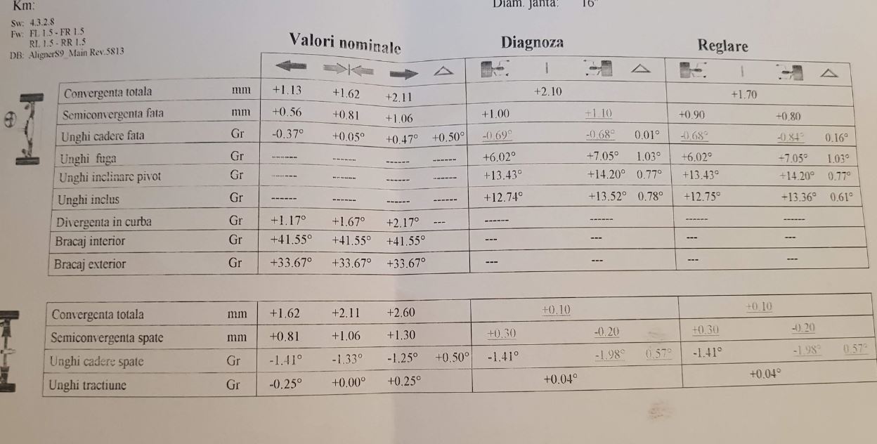

Va salut, am o micĂŁ mare problema, la rotile din spate a maĂâ˘ini in special la roata dreapta mi se manaca anvelopa(roata) spre interior.
Problema e ca si unghiul de fuga e ââŹËcaput, trage masina mai mult spre dreapta, si la viteza mare tremur. Acum eu nustiu sigur trebe schimbat ceva bucse, pivoĂâşi, etc la rotile din spate ? Daca DA, ce? Sau daca fac unghiul de fuga e ca si rezolvat treaba?
Precizez ca e vorba de un BMW 320D E46 2003 FL
