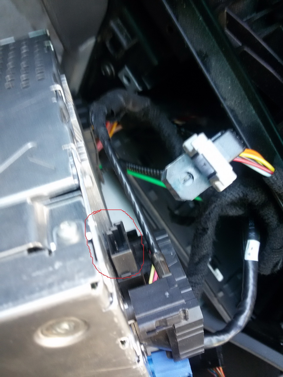

SKW a avut dreptate am verificat adineauri ventilatorul daca merge in spatele unitatii si nu merge pt ca nu are cablajul pt racire.vechea unitate MASk business nu are mufa separata pt ventilatorul de racire pe spate,alimentandu-se direct din unitate.vad ca unitatea asta CCC are o mufa separata pt alimentare ventilator.Am cautat acel cablu prin bord si nu-l gasesc :(
Ce ma fac oameni buni?exsista cablaj pt acel ventilator de pe spate,ma poate ajuta cineva cu o idee.Un electrician,electronist imi poate trage acest cablu pt racire?
exsista vreo metoda sa opresc navigatia complet pana trag acel cablu pt racire?Nu vreau sa mai risc nici macar 1 secunda,chiar mi-e frica.Pt oprire navigatie se apasa pe butonul de volum mai lung? Edited by victor.89
ii multumesc din suflet colegului SKW pt acest cablu ca nu mi-l dadea nimeni.L-am montat si acum mi se invarte si mie colerul cand incepe sa friga unitatea.mi s-a luat si mie o piatra de pe suflet,o sa aprind o lumanare pt el,nici nu stiti cat de fericit sunt ca mi merge si mie racirea acum :D

.firele de auxiliar le pot monta pe aceasi mufa in care se alimenteaza venilatorul unitatii CCC?intreb asta pt ca eu mai am si o interfata video montata si auxiliarul este mutat pe mufa de langa mufa care alimenteaza ventilatorul ccc.Daca inversez mufele alea 2 intre ele imi blocheaza unitatea ccc si nici ventilatorul nu mai porneste
Altfel spus electricianu respectiv mi-a montat firele de auxiliar pe mufa din stanga sus exact unde trebuie sa vina mufa care alimenteaza colerul de la CCC.Acum am lasat mufa cu legatura de auxiliar in aer pt ca se blocheaza unitatea daca le bag pe amandoua,dar nu mai am sunet pe interfata video,doar imagine :(
Nu stiu cum sa explic ca sa intelegeti mai bine.pot sa mut firele de auxiliar pe mufa unde vine si alimentare colerului de CCC?Aici e nedumerirea mea

ahahahahah ce simplu a fost si cat m-am speriat.Am introdus si pinii 7 2 si 8 in aceasi mufa mufa care alimenteaza colerul de la ccc si acum am sunet si pe AUX,si nici nu se mai blocheaza unitatea.hahahaha cat de fericit sunt si cat m-am perplit ca nu o sa reusesc.Acum am pe o singura mufa toti pinii conectati 1,5,11 7,2 si 8.Si vreau sa va spun ca sunt fericit ca am fost la o gramada de electricieni aici in buzau si unu nu m-a ajutat cu un sfat amarat macar,singur m-am descurcat.Sunt fericit ca am reusit solo citind pe forum bmw si din ce mi-a spus si skw. :yahoo:
p.s. colerul se aude mergand si dupa ce am scos cheia din contact.cred ca am asteptat 7 minute si tot nu s-a oprit,probabil ca se opreste cand vrea muschiul lui
ma bucur ca am luat acest cablu de la skw,pt ca pana sa-l cumpar imi spuneau tot felul de oameni ca-l pot alimenta colerul si pe instalatia electrica dar nu cred ca faceam bine pt ca mergea doar cand puneam contactul nu?
SKW nici nu sti cat de mult ma bucur ca am rezolvat cu racirea ca aveam un pietroi mare pe suflet.Multumesc inca o data man :D
p.p.s unitatea tot e calduta chiar daca merge ventilatorul,dar mai mult de atat nu am ce sa-i fac
