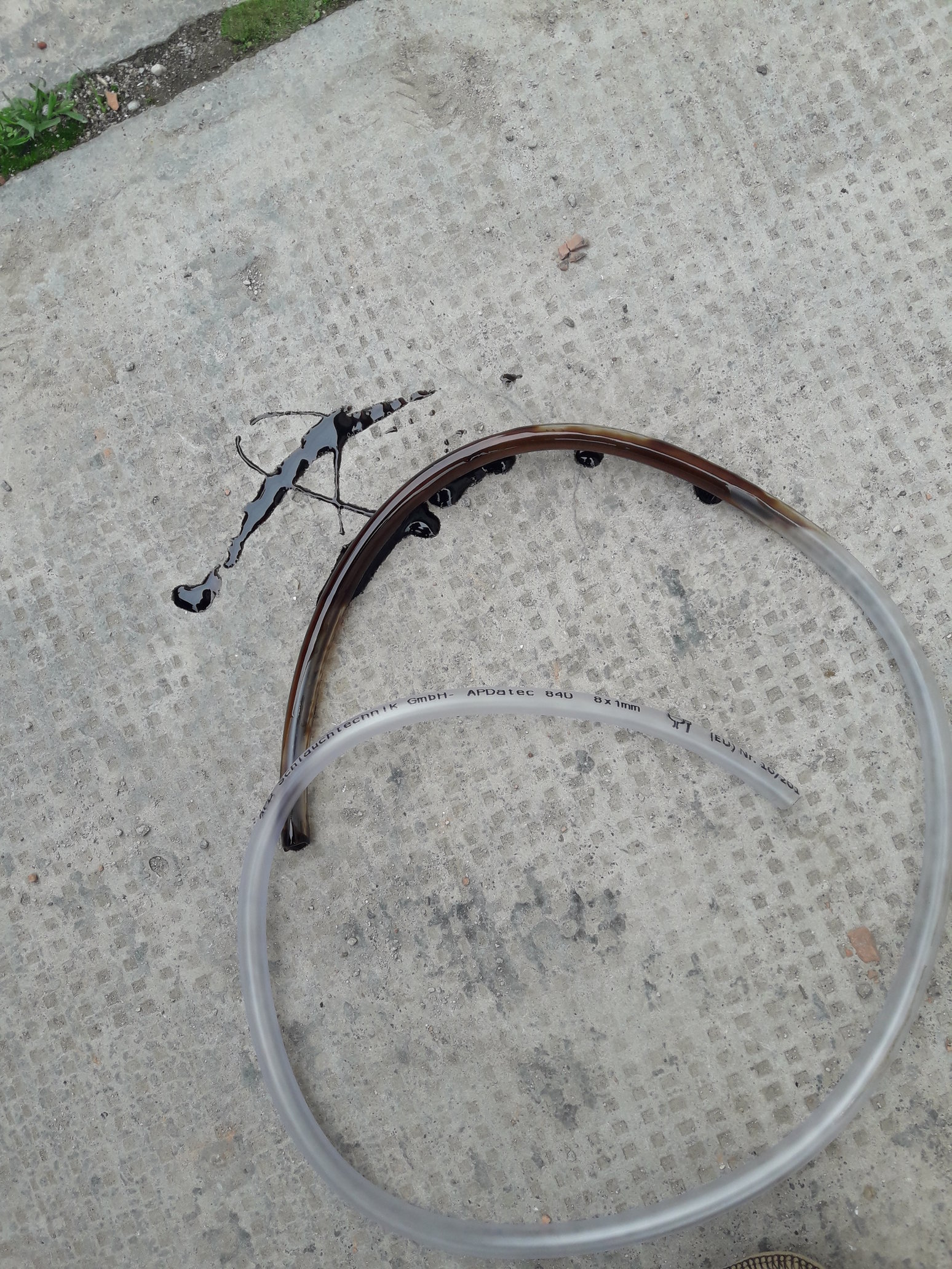

Incearca sa aerisesti mai intai; traditional se face in doi: unul sta la volan si face pedala, apasand frana de cateva ori apoi trebuie sa tina apasata pana se duce pedala la fund.. Celalalt desface surubul unuia dintre etriere si ii va spune celui de la volan sa tina apasat si SA NU DEA DRUMUL la pedala pana cand el, cel de la etrier nu va restrange (temporar) acel surub de pe etrier. Desigur lichidul va curge atunci cand surubul este slabit. Dupa ce se strange surubul atunci cel de la volan va face din nou pedale.. Si procesul se reia.
Trei lucruri de urmarit:
1. Sa fie permanent alimentat rezervorul cu lichid de frana pentru a nu intra aer in instalatie cand se pierde/elimina lichid pe la etrier! Practic trebuie reumplut chiar peste limita maxima pentru ca va scadea in timpul procesului..
2. Cel de la volan nu are voie sa ridice piciorul de pe pedala pana cand surubul etrierului nu e restrans; adica este anuntat de cel care opereaza aerisirea la etrier.
3. In nici un caz sa nu se stranga exagerat la final surubul etrierului pentru acela se poate rupe si cand il strangi dar mai ales cand se incearca desfacerea lui dupa o lunga viata strans foarte mult! Si nu vrei sa ramai in mana cu jumatate din acel surub!! Practic se strange moderat; presiunea lichidului de frana nu este foarte mare in momentul franarii iar acel surub actiouneza ca un fel de cep/"vrana" de butoi pentru ca daca il demontezi o sa vezi ca e conic la varf..
Inlocuirea lichidului se face tot prin acelasi proces pana cand lichid curat, mai deschis la culoare iese pe la etrier; sigur cel vechi va fi um pic mai rosiatic decat galbenul cel nou. ;)
Daca se poate scoate cu atentie si filtrul din rezervorul de pe pompa de frana pentru ca, cu siguranta lichidul nou NU se va contamina/amesteca cu, cel nou.. si implicit mai putin lichid de plimbat prin instalatie.. Atentie acel filtru-pahar nu este menit sa poata fi scos (si nu inteleg de ce..) asa ca nu va iesi decat cu greu. Lichidul de dupa filtru poate fi scos cu o seringa. NU recomand gaurirea filtrului... pentru ca instalatia trebuie sa primeasca doar lichid si nu impuritati!!
Recomand asta inainte de a suspecta pompa de vacuum care intr-adevar poate fi un simptom mai serios, mai scump..
Aerisirea se poate face si singur daca se aplica un furtun cu o supapa atasat surubului etrierului, care va bloca intrarea aerului dupa ce pedala ajunge sus..

Vezi instructiunile. ;)
Am incercat sa fiu cat mai precis in lucrurile esentiale. Daca iti iese din prima o sa vrei sa o mai faci! ;)
Motorul nu trebuie sa fie pornit; pedala va trebui apasata oarecum puternic pana efectiv ajunge la fundul podului pedalier. Nu trebuie sa ezite cel care impinge ci sa fie constant - persistent.
