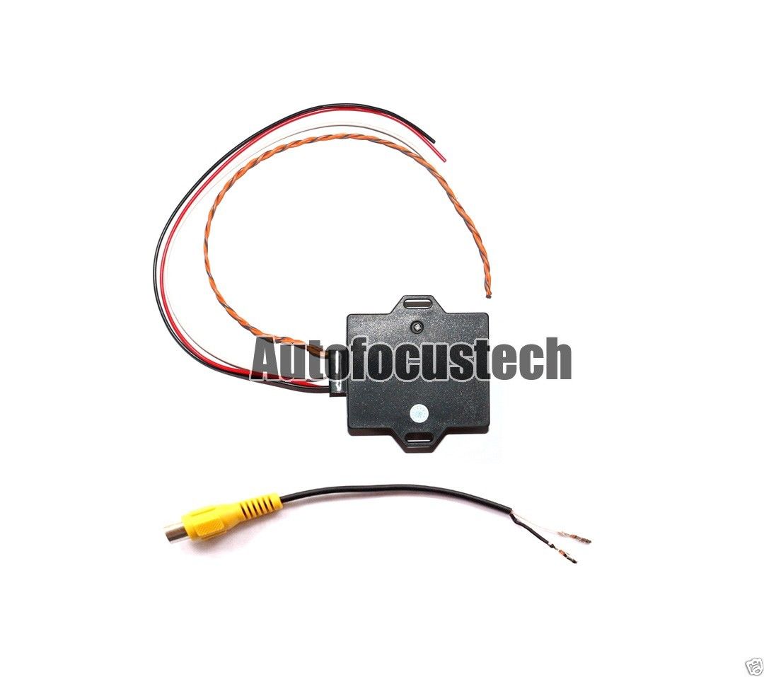

merge camera pe f10 cu CIC+COMBOX+PDC cu emulator din china (aprox 55eur) ?
am vazut ca scrie ca trebuie sa te legi la can-ul de la clima.
am luat o teapa cu emulator de genul asta pe e60 cu CIC si nu as vrea sa mai pierd inca odata timpul daca nu merge ok.

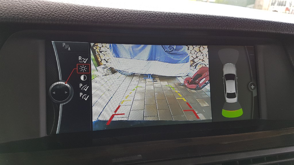

Nu stiu daca mai este de interes subiectul dar va scriu totusi. Utilizez de aproximativ 4 luni un sistem chinezesc tip backup camera (optiunea 4AG) format dintr-o camera si un emulator. Masina este F10 520D LCI din 2014 cu NBT.
Am citit pe forumurile de "afara" ca nu e recomandat sa instalezi asa ceva totusi eu am facut-o. Pana in prezent totul a functionat ok, integrarea este OEM (camera porneste cand masina este trecuta in R, pot regla luminozitatea si contrastul) dar nu functioneaza liniile dinamice.

Emulator china 47$
Camera china 19$.
Am adaugat 3AG la VO
Codat CIC.
Merge perfect.
Emulatorul l-am legat direct la CIC.(unii ziceau ca doar legat la clima merge)

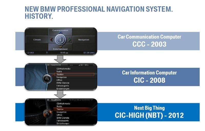

1. Conexiunile/Mufele sunt aceleași atât pentru CCC, CIC si NBT? Desi masina mea este an 2012, eu am CIC si nu NBT. (las o imagine mai jos pentru cei care nu stiu ce inseamna literele astea)

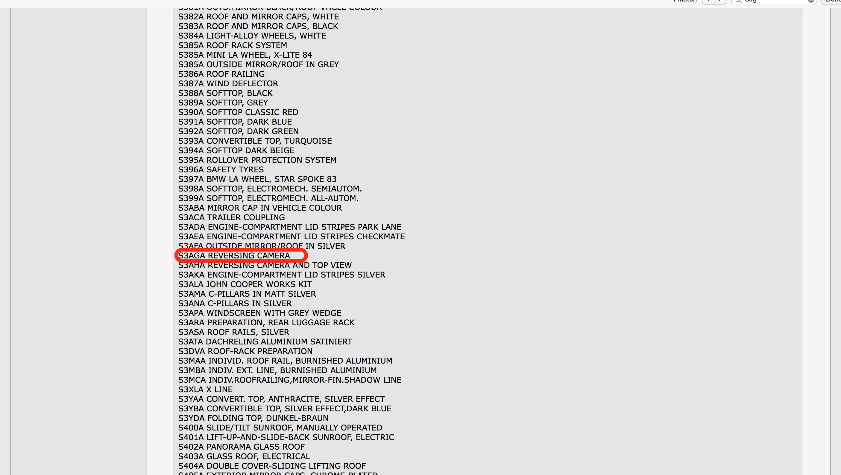

Hategunradu a instalat un emulator. Apoi a adaugat 3AG la VO (ce inseamna asta?) si ulterior a re-codat CIC-ul.

emulatoarele sunt de mai multe forme/culori/design dar important e ce au in interior: daca e pentru CIC sau pentru NBT (nu discutam de CCC pentru ca acolo e total alta poveste, alt principiu de functionare). pe cutie trebuie sa scrie pentru ce model de navigatie e si pe ce caroserii merge (F10, F11, F18, F01...etc).
atat CIC cat si NBT (full) au 3 intrari video (FBAS): una pt TV, una pentru DVD Changer si una pentru TRSVC (sistemul de camere)
discutia e doar despre CIC pe Seria F deoarece CIC pe seria E functioneaza diferit putin in functie de model (E9x, E7x, E6x)

Deci marea diferenta intre seaman si hateganradu ar fi ca radu a trebuit sa codeze CIC si sa adauge in prealabil acel 3AG in VO iar seaman nu - gen plug and play. Am tot cautat informatii despre treaba asta deduc pana acum ca VO (Vehicle Order) este de fapt un fișier lista care cuprinde toate "comenzile" pe care calculatorul masinii le poate da catre diferitele ei componente iar 3AG reprezinta identitatea (sau o parte din ea) a camerei video pentru mersul inapoi. (am atasat un printscreen cu o asemenea lista gasita pe un forum strain).
