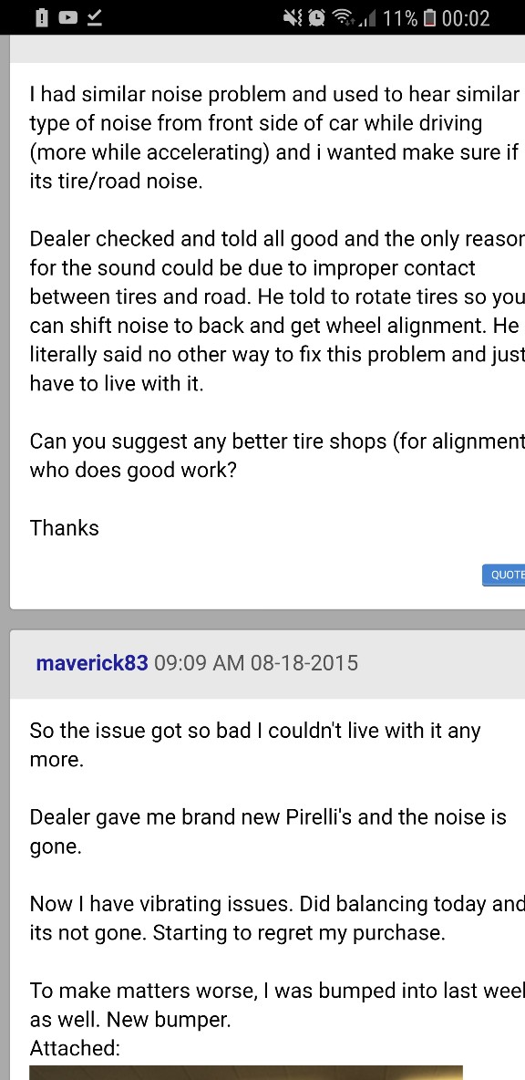

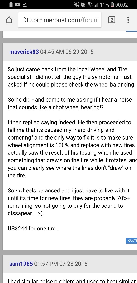

Specificasem cĂŁ zgomotul a apĂŁrut cu anvelopele Continental de iarnĂŁ, dar cĂŁ apoi am schimbat cu cele de varĂŁ care sunt unele Dunlop cu rulaj de vreo 2000-3000 km. Am schimbat apoi și poziția jantelor fațĂŁ-spate. SĂŁ am eu aceeași problemĂŁ pe douĂŁ seturi de anvelope și rotația caucuciucurilor sĂŁ nu influențeze cu nimic?
Specificasem că zgomotul a apărut cu anvelopele Continental de iarnă, dar că apoi am schimbat cu cele de vară care sunt unele Dunlop cu rulaj de vreo 2000-3000 km. Am schimbat apoi și poziția jantelor față-spate. Să am eu aceeași problemă pe două seturi de anvelope și rotația caucuciucurilor să nu influențeze cu nimic?
In privinta zgomotului anvelopelor pe asfalt poti compara ce ai (incercat) tu cu , ce ai (iarna-vara) prin cateva cautari pe net comparand ce zic oficial cei care au facut modelul tau de Dunlop respectiv fabricantul "gumelor" de iarna. O comparatie intre fabricanti si realitate te poate edifica cumva. Daca nu este departe de adevar zgomotul lor diferit pe masina ta atunci o data in plus nu pot fi anvelopele.
Dar cum zici, daca ai si rotit cauciucuri si zgomotul tot de acolo vine nu poate fi decat ceva "intern".
