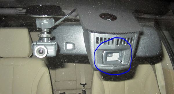

camera aceea incercuita nu e pt detectare semne circulatie(pt asta trebuie Kafas ca ACEASTA ).
Camera este folosita strict pt High Beam Assist si atat.
Acesta din link tau este Kafas 2, cel din imaginea lui este Kafas 1, modelul mai vechi.
Ambele fac acelasi lucru, semne de circulatie, high beam assist si nu stiu daca mai e si alta functie ...

in decodarea vin-ului tau nu ai decat optiunea S5ACA High-beam assistant.
Nu ai si S8THA Road sign detection.
de aceea am zis de la inceput ca nu ai cum sa iti detecteze semnele de circulatie cu camera aceea care are doar lentile pt culori in ea(cred ca rosu si inca o culoare alb/albastru nu stiu sigur).
Pt semne, trebuie Kafas.
