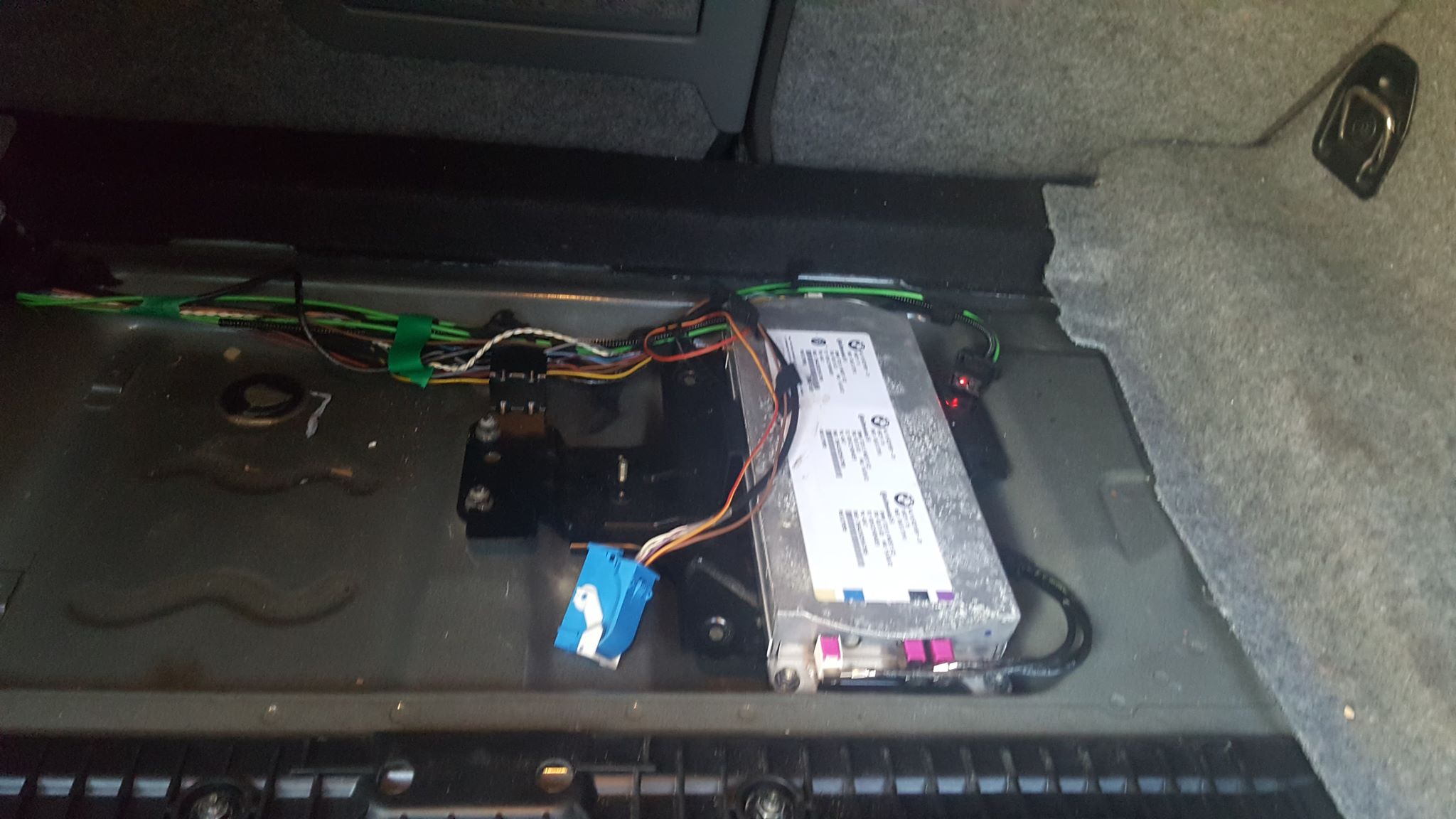

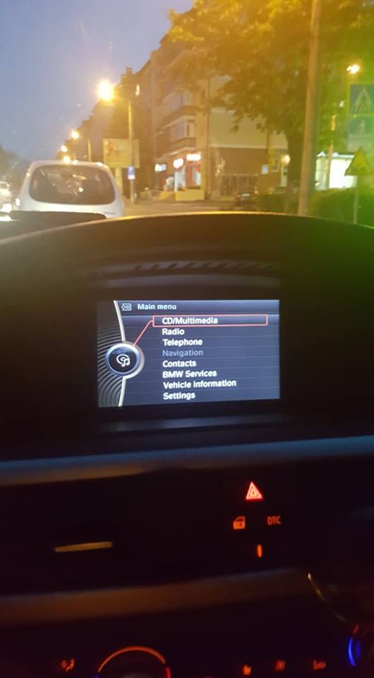

Am achiziotionat de curand un 318d LCI si am doua probleme:

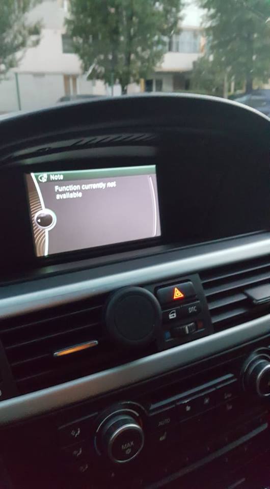

1. Nu pot accesa navigatia din meniul Idrive, aceasta apare pe fundal gri(cum se vede in poza) si de asemenea cand apas pe butonul NAV primesc "Function curently not available". Problema mea este urmatoarea: masina a iesit din fabrica cu NAVIGATION SYSTEM PROFESSIONAL, adica cea mare din cate stiu eu, iar acum pe masina este montat display-ul mic dupa cum se vede in poze. Poate fi asta motivul pentru care nu o pot accesa? Si daca inlocuiesc display-ul cu unul mare va functiona?
2. In portbagaj am observat ca imi lipseste modulul MULF2 din aceasta cauza avand si eroarea de SOS si nu mai am decat modulul bluetooth. Dar bluetooth-ul nu functioneaza, de asemenea nici porturile USB din cotiera si torpedo. Intrebarea mea este daca voi cumpara alt modul MULF2 va functiona "plug&play" sau trebuie codat?(Am atasat o poza cu mufele in aer).
Va multumesc!
salut
pune seria de sasiu. pare ca cineva ti a luat navigatia originala proffesional + modulul mulf2high si ti a pus pe asta mica in schimb. modulul mulf2high este plug and play dar trebuie sa codezi navigatia ca nu stii de pe ce masina e luata . daca ai nevoie de modul, am eu la vanzare la 150 eur. ti-l pot si monta si coda in banii asta. legat de navigatie, ca sa iti functioneze ai nevoie de emulator. te pot ajuta si cu ala

bineinteles ca se poate
conform VIN, masina a avut:
6AA BMW TELESERVICES
6AB CONTROL TELESERVICES
6FL USB-/AUDIO INTERFACE
6NF EXT.CON.OF THE MUSIC PLAY.I.MOBILPH
609 NAVIGATION SYSTEM PROFESSIONAL
612 BMW ASSIST
614 INTERNET PREPARATION
615 EXTENDED BMW ONLINE INFORMATION
616 BMW ONLINE
620 VOICE INPUT SYSTEM
633 PREP.MOB. PH. BUSINESS BLUET.INTERF
