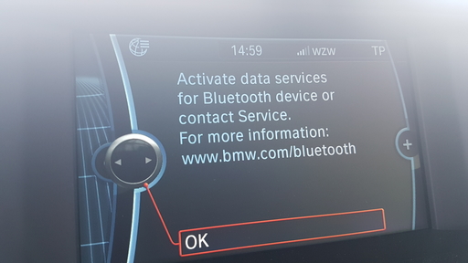

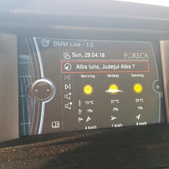

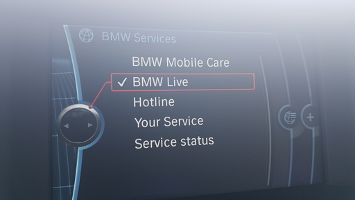

in prezent am reusit sa fac sa imi apara bmw live in meniu insa primesc urmatorul mesaj: activate data services for bluetooth device or contact Service.
am inteles ca trebuie sa schimb vin-ul in combox.
ma ajuta cineva cu un VIN care sa functioneze?

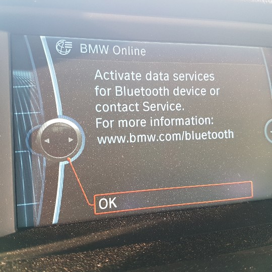

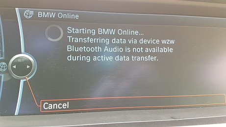

Mai trebuie facut ceva in plus daca CIC ul nu e motat direct din fabrica? Cred ca am stat ieri 6 ore in masina incercand tot felul fara succes. La internet imi apare direct ca nu e valabil la mine in tara iar la bmwlive incearca sa transfere prin bluetooth si imi spune ca pagina nu e disponibila momentan

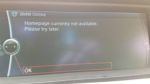

incepe transferul prin bluetooth si dupa imi zice ca pagina nu este disponibila.
la internet imi zice ca nu e valabil la mine in tara.
