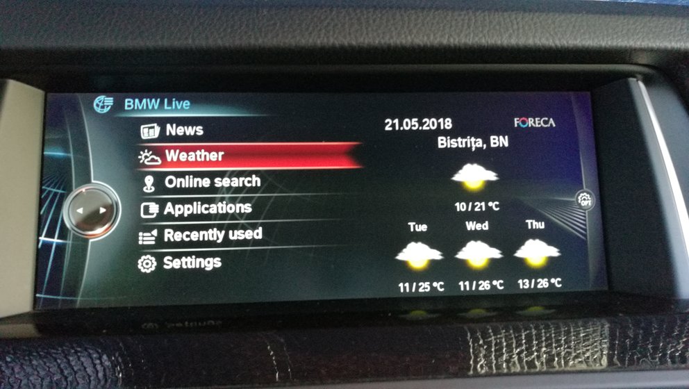

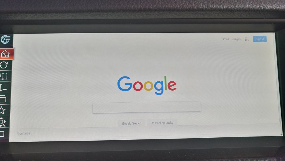

La mine a mers inainte live-ul cu vreme, pagina google etc, dupa un reset nu mai vrea sa mearga.
Tin sa mentionez ca masina este achizitie nl si o perioada am stat asa cum a venit din nl dupa care am facut un reset din meniul scurt. Dar acum nu mai merge nimic (vreme,internet etc) stii cineva ce metoda sa-mintefac setarile pentru live? Mersi!
Tin sa mentionez ca masina este achizitie nl si o perioada am stat asa cum a venit din nl dupa care am facut un reset din meniul scurt. Dar acum nu mai merge nimic (vreme,internet etc) stii cineva ce metoda sa-mi refac setarile pentru live? Mersi!
Nu stie nimeni?
