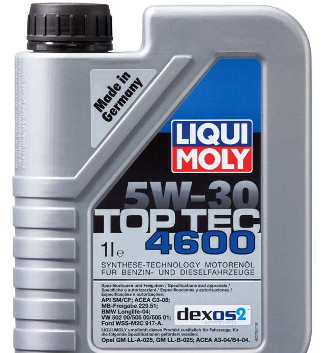

Asstazi am comandat acel o-ring de la teava jojei. L-am montat.
Din cauza greselii facute am fost obligat sa fac schimbul de ulei cu 1500 km mai devreme.
Am ales de aceasta data sa pun LIQUI MOLY 3755 TOP TEC 4600 5W30

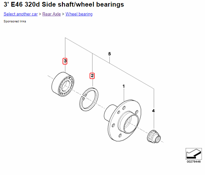

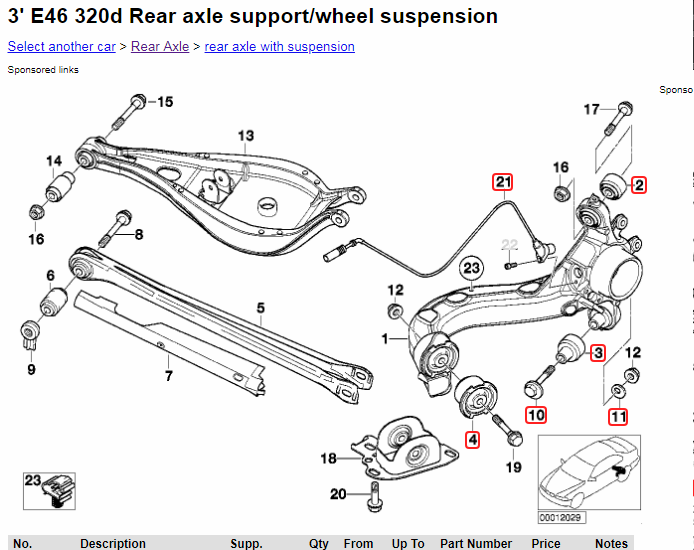

Am decis sa fac un upgrade la masina.
Sistem franare 330d
Acest upgrade se va face in primavara deoarece a venit frigul.Pana atunci ma voi documenta , strang informatii,si voi achizitiona piesele necesare.
Momentan stiu urmatoarele:
1. trebuie sa cumpar bratele cu tot cu fuzete si etrieri. Cand voi achizitiona piesele trebuie sa stiu modelul masinii ori ultimele 7 din seria masinii pe care au fost montate pentru a cumpara piesele noi ce vor fi schimbate atunci ori pe viitor: rulmenti,bucsi, discuri,placute....
post-76164-0-98594600-1542464736_thumb.pngpost-76164-0-77010800-1542464916_thumb.pngpost-76164-0-11788100-1542465085_thumb.png
Piesele marcate cu rosu vor fi puse noi inainte de a se monta sistemul de franare pe masina

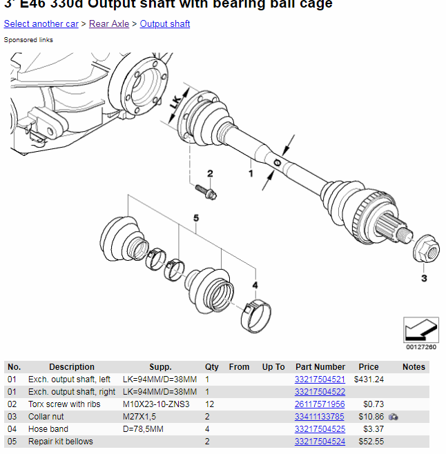

2. Nu stiu daca voi fi nevoit sa schimb planetarele.
post-76164-0-90070600-1542464275_thumb.png post-76164-0-48658600-1542464289_thumb.png
