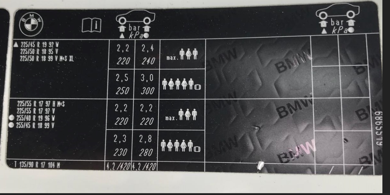

Salut colegi! detin un seria 3GT xdrive (motor 320d xdrive, 2014+, 184hp). Momentan am anvelope de vara, dimensiuni 225/55/R17 toate cele 4 buc.
Vreau sa imi pun niste jante pe 18. Toate cele 4 sunt 8Jx18. Ce dimensiuni trebuie sa pun la anvelope? Nu vreau runflat, ci normale. Atasez si tabelul de marimi care este lipit pe pragul usii, eu nu prea inteleg care e treaba cu bulina si triunghiul acela.

daca toate 4 jantele sunt la fel trebuie sa pui 225 / 50 / 18
daca cele de pe spate sunt mai late ( 8j fata cu 9j spatele ) trebuie sa pui 225 / 50 / 18 + 255 / 45 / 18
Are dreptate colegul Acero. Dimensiunile mai mari pe spate sunt pentru jantele m pack care vin in doua latimi.

@shep86: asa am banuit si eu, dar as fi vrut alte pareri ca sa fiu sigur.
@Acero99: multumesc de raspuns. eram bagat putin in ceata de ideea ca pe xdrive trebuie sa fie toate 4 la fel si mi-am comandat asa, toate 4 de 8J.
