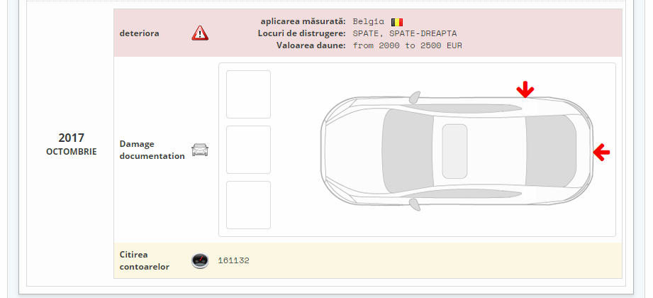

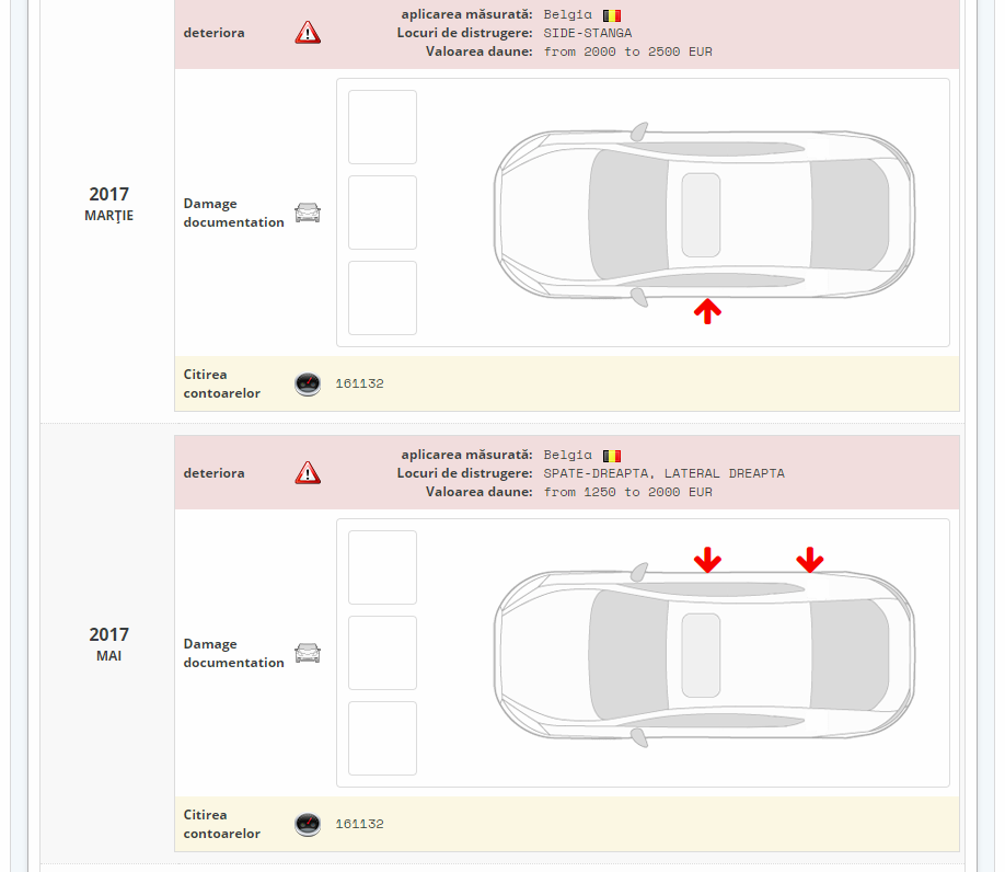

Am verificat-o pe 2 site-uri iar rezultatele le atasez aici.

Nu pare rau lovita - mai mult frecata pe parti si bara agatata poate . Cate doua mii reparatie pe o parte sau pe spate nu pare asa grav - o usa schimbata, bara ceva tinichigerie si vopsire. Masina are destule optiuni scumpe . Eu zic sa o vezi si sa faci atentie la elementele de structura - stalpi, praguri, portbagaj, inspectie pe dedesubt .
Daca e acceptabila , apoi poti vedea si de pret - cred ca ar putea lasa pana la 18000.

Asa m-am gandit si eu, nu pare sa fi avut ceva grav pt ca reparatiile afara costa nene.

Acum chiar nu stiu ce sa fac. Parerile sunt impartite. Daca e lovita totusi si reparata in reprezentanra, ma gandesc ca e reparata bine, nu?
