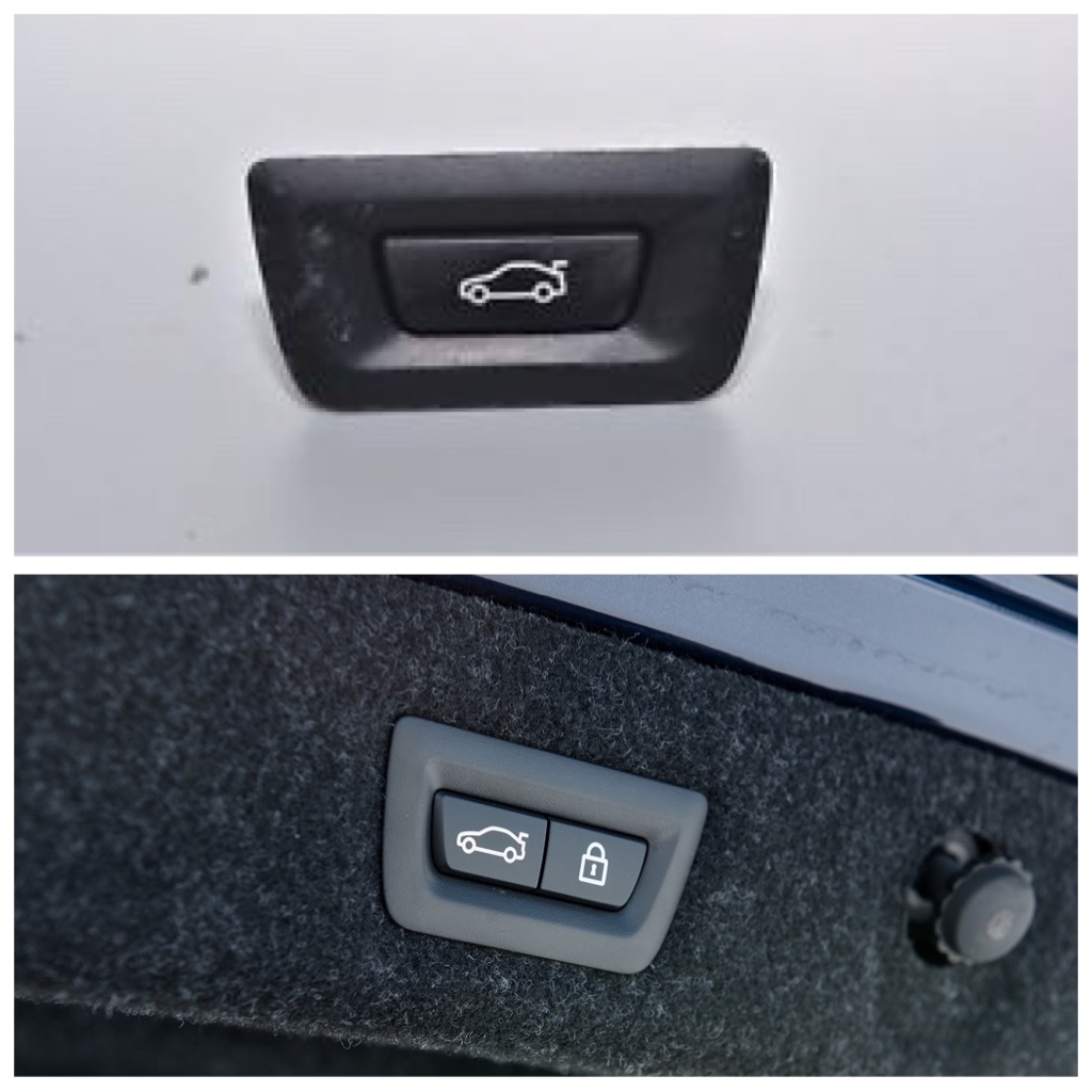

Salut. Proft de acest topic sa va intreb ce ar insemna un upgrade de la butonul standard, cu o comanda de inchidere, la cel cu doua ( inchidere + incuiere masina).
Multumesc!
exact ce scrie in topic asta inseamna ...nu inteleg ce vrei sa stii mai mult , s-au pus piese si scheme
In topic e descrisa instalarea integrala a solutiei (amortizor, buton, cablaj,sigurante, broasca, etc). Eu deja le am pe toate.
Ma interesa ce implica doar schimbarea butonului cu unul care sa aiba 2 functii. (Vezi comparatia din poze). multumesc!
Daca nu ai Comfort Access pe masina nu o sa functioneze.
