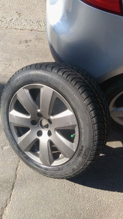

@All sau chitsro - m-ar ajuta mult o poză dacă ați putea să-mi arătați, din lateralul roții. Sunt curios cum vine față de jantă. Dau eu berea cu prima ocazie :)
LE: @chitsro - hai că am găsit în topicul mașinii tale ce îmi trebuia :) Trăiască.
Va trebui să iau ceva cu rim protection sănătos totuși dacă rămân așa :)

Scuze pentru calitate, doar pe astea le aveam in calculator. Eu nu am avut probleme sa ating buza jantelor, dar asta depinde mai mult de atentia soferului decat de j-ul jantelor :rolleyes: .
La 16 nu prea iti trebuie rim protection, mie nu mi se par deloc intinse, chiar m-am mirat, si da, 205 este limita minima pentru 7.5 j (205 se pune si pe 6.5 sau 7k). Eu speram sa para talonul mai mic, adica sa nu mai fie asa inalt, talonul mare par jantele sa para mici.. dar asta e :) o sa trec la 17 pe viitor si rezolv problema.
Numai bine.
L.E: am vazut ca ai varianta de 184 cp, deci poti pune si 17 fara probleme.. :).
