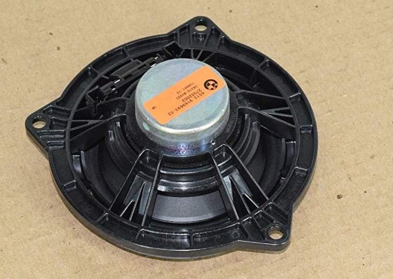

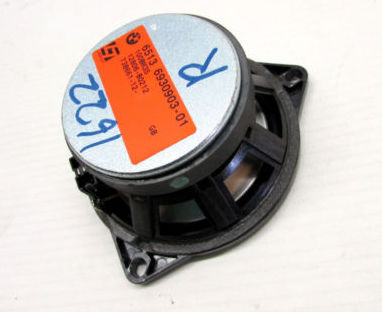

Salut,
Scriu aici sa nu mai deschid alt topic.
Am pe masina HK optiunea 677 cu DPS si as vrea sa inlocuiesc difuzoarele cu unele mai puternice.
Pe masina am modelul cu magnetul mai mic si as vrea sa pun modelul cu magnetul mai mare ca in pozele atasate.
Practic ramane amplificarea de la HK si difuzoare de Logic 7.
Stie cineva daca impedanta este la fel intre Logic 7 si HK si daca este ok sa fac miscarea asta?
