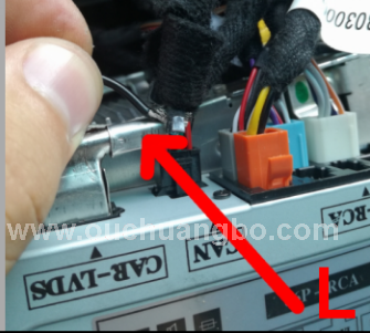

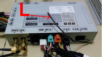

ar trebui sa ai un cablu scurt, de culoare neagra, care trebuie legat sa faca masa cu cablul LVDS
nu prea ai cum sa gresesti ca e scurt firul, merge la fix.

vezi poza atasata

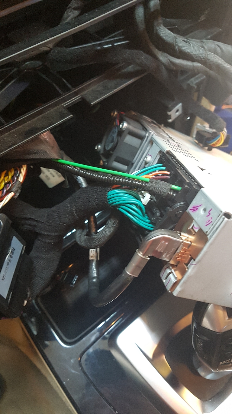

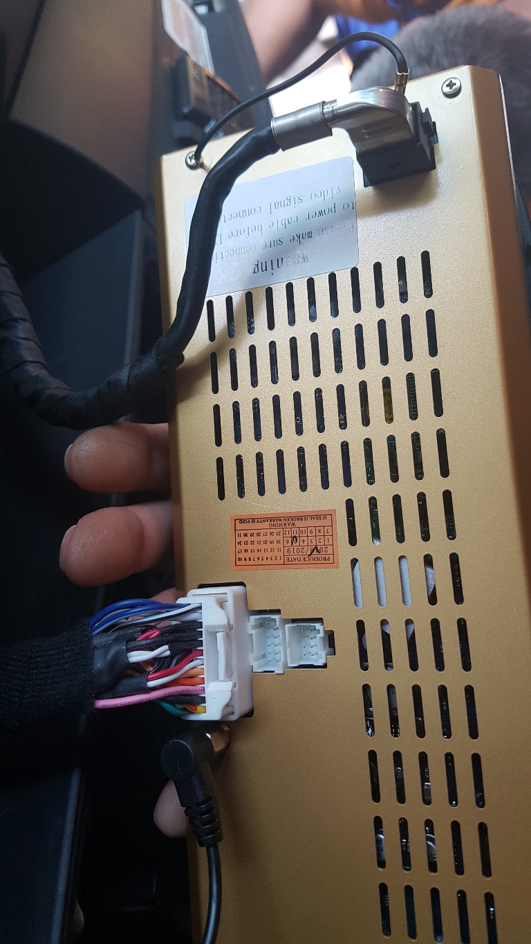

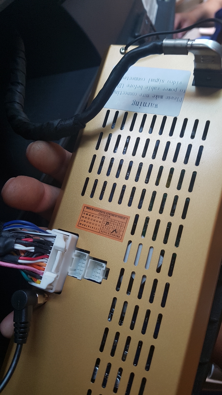

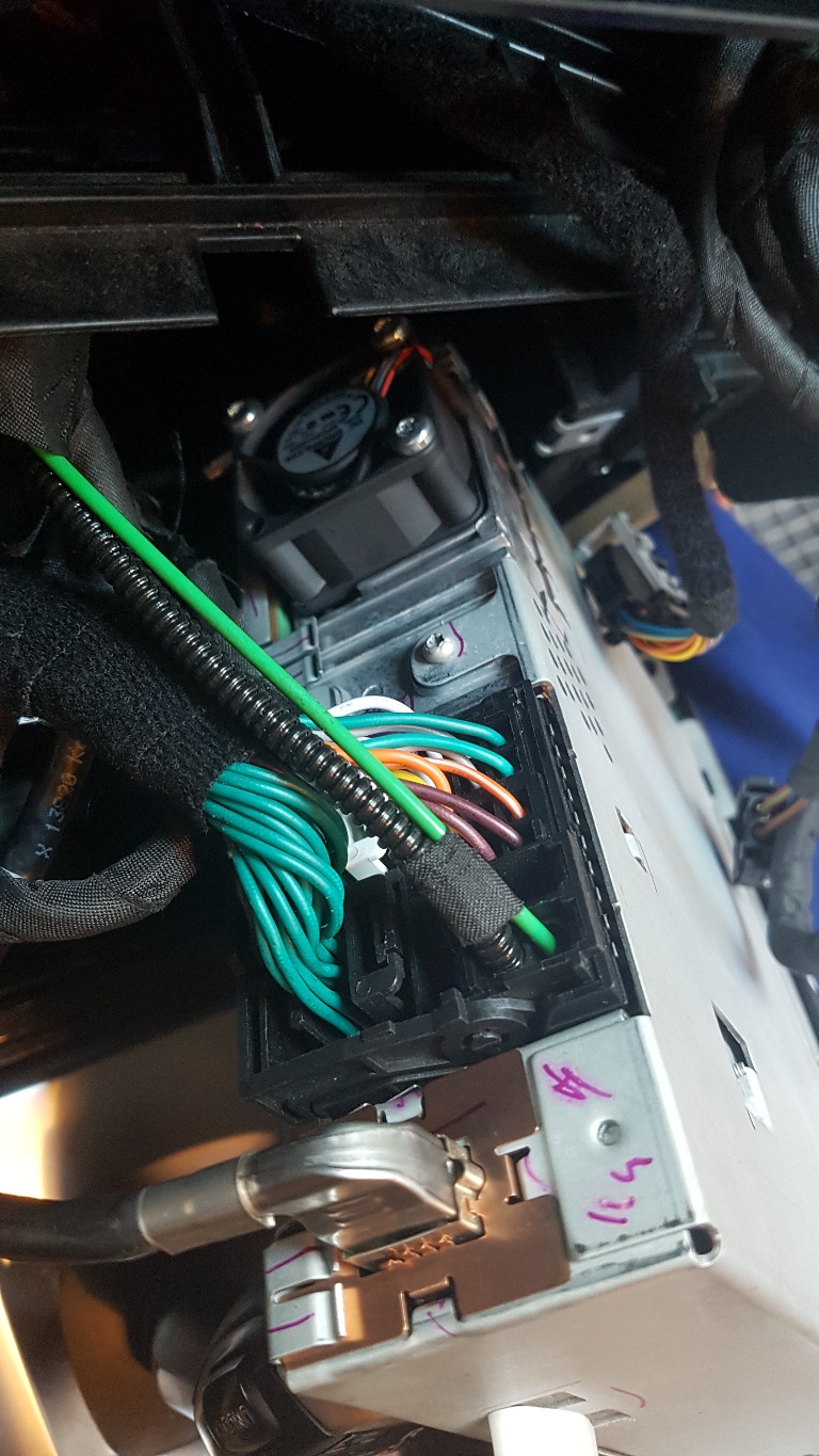

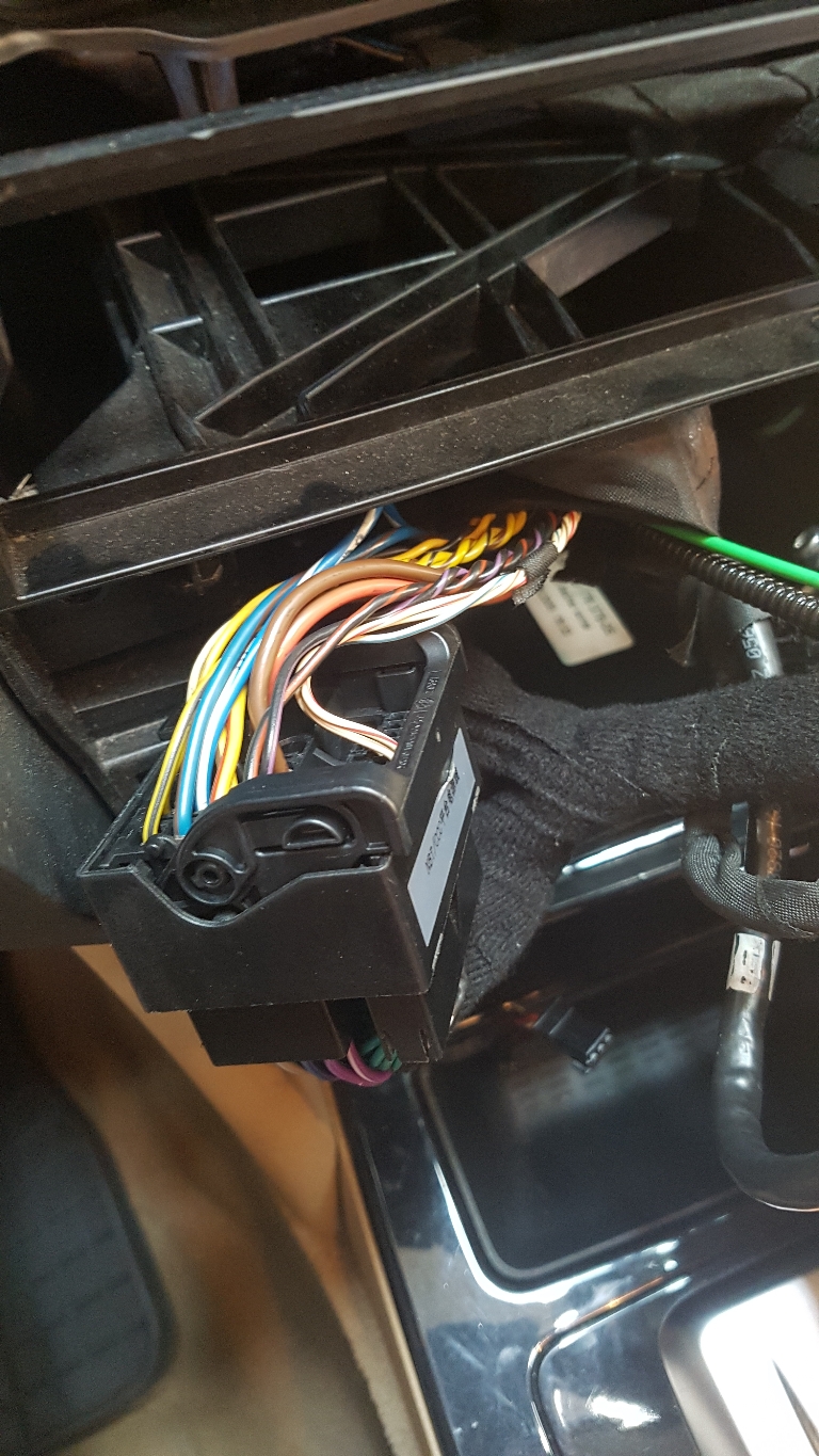

Cablul negru e conectat
Camera merge și nu merge, ca și cum un contact ar fi prost conectat.
Am fĂŁcut și niște poze la legĂŁturi dar nu pot sa le uploadez de pe telefon, cu toate ca le-am micșorat.
Am intrat și in meniul de factory settings, am selectat la ecran e60 small dar dacĂŁ dau update config ĂŽmi spune ca nu gĂŁsește cartype. xml file
Dar același mesaj ĂŽl am la orice as selecta din lista aceea.
Deci radio se aude, dar nu se vede interfațĂŁ veche.de principiu e plug and play deci sa fie vreo problema de navigație?
La camera am setat din opțiune sa fie after market, dar se vede ĂŽn spate doar când vrea ea. Ori nu primește curent tot timpul, cu toate ca liniile de ghidaj se vad, ori ii trebuie vreun condensator pe undeva?
Am deconectat și bateria și am deconectat-o, nu s-a schimbat nimic la navigație, ba chiar am avut și o eroare de 4*4 care a dispĂŁrut din bord dar am semnul exclamĂŁrii și nu vad ĂŽn meniul vechi care e problema :)))
Sa mai adaug ca au scos doua cabluri de fibra din vechea mufĂŁ și au conectato ĂŽn noua mufĂŁ
Da, ramane in aer mufa aia.
Legat de camera, da-i curent din tabloul electric din portbagaj, de pe ACC.
Cu fibra optica e ok.
Cere instructiuni de montaj de la vanzator, descrie-i problema. La prima vedere as zice ca ceva nu e conectat ok.

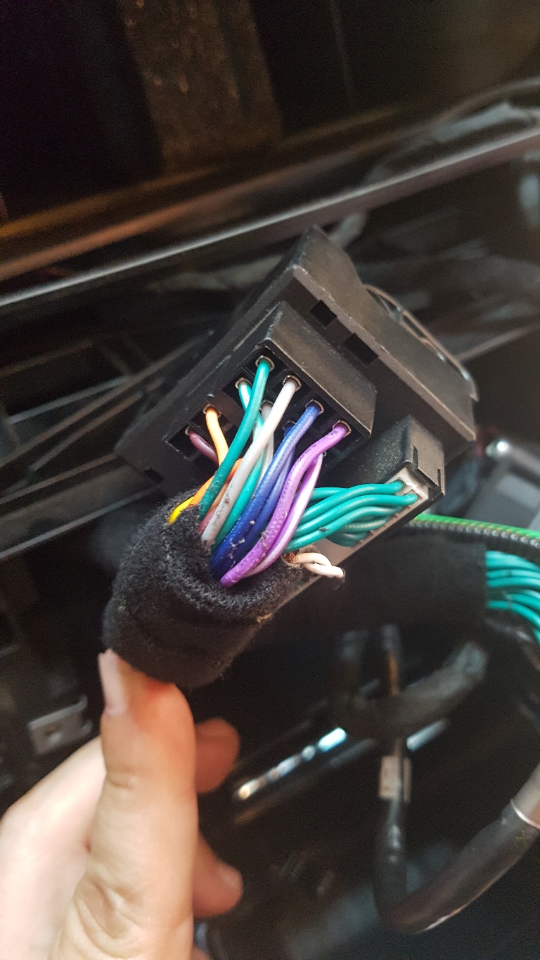

Da, ramane o mufa nefolosita de la ecranul cel vechi. Trebuia sa mearga din prima. Mufa aia mare adaptoare, e sigur bagata bine? Sa nu fi indoit vreun pin si din cauza asta sa fie probleme. Eu am instalat-o singur si nu mi-a luat mai mult de 2 ore. Va uitati maine peste instalare... nu e mare filozofie, doar plug & play. Referitor la camera, nu stiu ce sa zic... parca ti-am zis sa o cumperi tot de la cei din Germania... stiai macar ca e 100% compatibila.
Oare e posibil sa fie vreo setare din noua navigație? De acolo din factory settings.
Ma gândesc la asta deoarece conexiune audio am cu vechea interfațĂŁ, adicĂŁ aud radio doar ca nu ĂŽl vad :)))
Legat de camera, vânzĂŁtorul mi-a recomandat un regulator de voltaj, ați avut nevoie de asa ceva? Se gĂŁsește pe la noi prin tara?
