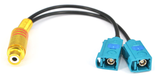

Am si eu o intrebare! A conectat cineva navigatia android la antena GPS originala a masinii? Functioneaza ok?
De acest splitter am nevoie?
https://www.aliexpress.com/item/GPS-Antenna-Cable-Dual-Fakra-Z-Jack-Female-to-RCA-female-Pigtail-Y-type-Connector-Splitter/32821686576.html?spm=a2g0s.9042311.0.0.544c4c4dKbayYM
Va rog sa imi confirmati daca ati instalat si se potriveste.

Salutare prieteni,
https://www.aliexpre....544c4c4dKbayYM

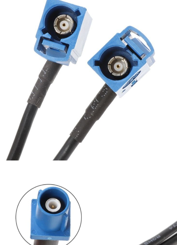

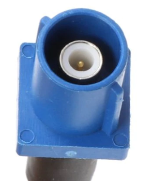

Da. Functioneaza perfect. Dar nu de cablul ala ai nevoie ci de asta:
Da. "Mufa principala" de la cablul pe care l-ai pus tu nu stiu cum o vei conecta la mufa care vine de la antena masinii, in schimb cel pus de mine se potriveste perfect la mufa gps a masinii.
Ok. Am inteles ca prima varianta de splitter pe care am postat-o nu e buna. Cablul pe care l-am pus a doua oara e similar cu cel pe care l-ai pus tu?
Multumesc!
