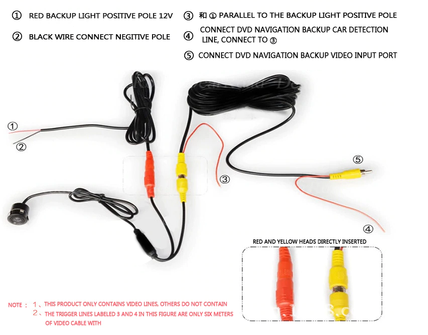

In legatura cu camera de marsarier.
Am inteles ca este recomandat sa legam alimentarea camerei la firul maro de la navigatie (camera power 12V), si nu la becul de marsarie, pentru a evita problemele de fluctuatii de curent.
Conform schemei de mai jos, firul nr. 1 se leaga la la firul maro de la navigatie (camera power 12V) iar firul 2 la nul (masa masini).
Firul n4. 4 se leaga la firul roz de la navigatie (camera detect).
Pana aici OK. Intrebarea mea este urmatoarea:
Firul nr. 3 rosu unde se leaga?? Tot la firul maro de la navigatie (camera power 12V) ? Daca DA, inseamna ca mai am nevoie de bucata de cablu ca sa il duc pana in fata, la navigatie.
Daca ne luam dupa schema de la chinezi, inteleg ca atat firul nr. 3 cat si nr. 1 trebuie legat la power 12V. Diferenta fiind ca acei 12v pot fi de la becul de marsarier sau firul maro de la navigatie.
Astept opinile voastre.
Multumesc! Promit ca revin cu feedback dupa ce montez.

N-ai nevoie de firul roz. Legi 1 si 2 cum ai zis si gata.3 si 4 nu se leaga nicaieri.

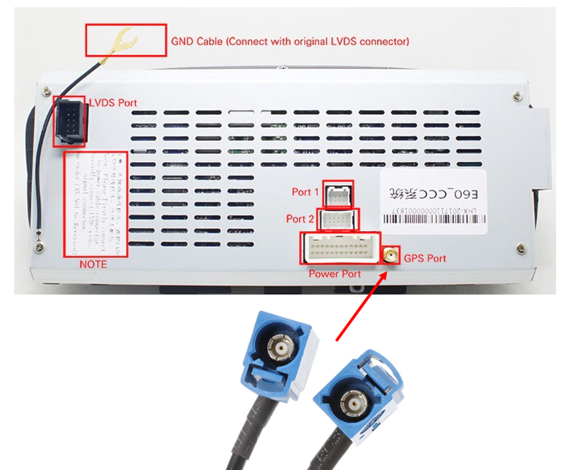

Da, aia la mufa originala care vine de la antena masinii, iar celelalte doua, una la android si cealalta la unitatea ccc a masinii. Astfel, ai si navigatia originala, dar si aplicatii de navigatie care merg pe android.
Ok. Se potrivesc mufele de mai jos la unitatea android? Dupa cum se vede si in imaginea de mai jos, androidul are alt tip de mufa pt GPS. Mersi!

Am montat si eu la masina mea si functioneaza ireprosabil, un android 7.1 iar ca sfat personal va sfatiuesc sa folositi antena gps originala a masinii. Antena cu care a venit androidul avea semnal foarte slab in conditiile in care am montat-o pe bord. Am luat de pe net un cablu prelungitor (mama-tata) si folosesc antena masinii originala care pozitioneaza masina exact fara repros. Antena masinii si androidul au ca si conexiune de antena mufe FAKRA asta pentru cei interesati.
