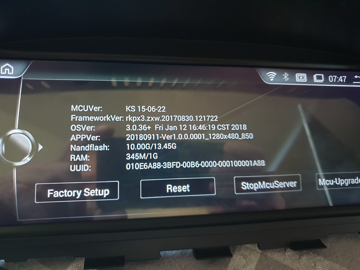

Nu . MTCB nu e MCU . MTCB e grupa B a tipului de unitate MTC , cu multe subgrupe sau tipuri constructive ca mai jos.
MCU e MTCB-KLG5-v2...(la tine). Adica e MCU pt tipul MTCB , subgrupa KLG (sunt o multime de tipuri constructive care probabil definesc hardware-ul - KLD,KLG, JY , GS , KYD etc)
Daca am gasit informatia corecta , MCU pt unitatea mea e cam asa :
6150aALS-CIC-HW1 -170711.
Si eu suspectez o problema hardware , pt ca nici touch-ul nu merge , nici comenzile masinii - volan si idrive . Asta inseamana doua probleme separate - touch si comunicare prin CAN.
Dar sunt dator sa incerc si un update de MCU.

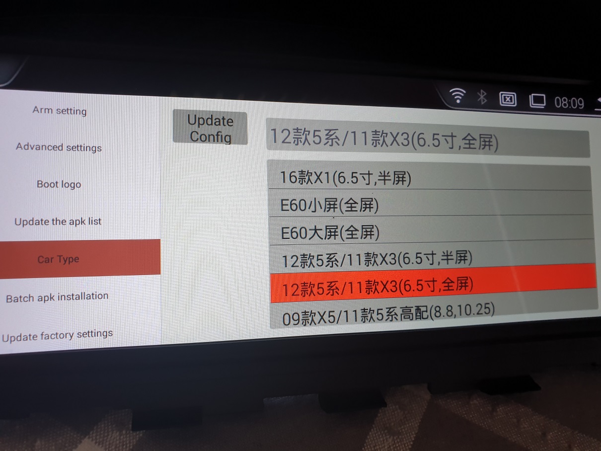

Sa revin cu un update poate ajuta pe cineva . Deci problema pe care o aveam era ca unitatea nu mai raspundea la touch si nici la comenzile din idrive/volan . Se putea intra/iesi din meniul Android prin butonul meniu, dar nu se putea face nimic pt ca touch-ul nu funtiona si nici macar slide-ul stanga/dreapta cu butonul idrive . Cu unitatea "pe masa" nu se putea intra in interfata Android , avea doar "no signal" pe ecran in partea stanga, si grafica din dreapta.
Am suspectat touch defect ,sau alta defectiune electronica pe partea de CAN. Am cautat la greu touch panel , dar se pare ca nu se gaseste decat la vanzatori care au si ceva parte de service. Touch-ul mai e si lipit de ecran.
Nu ma pricep cine stie ce la electronica, dar o inspectie vizuala dupa demontarea unitatii nu a relevat nici un defect apparent, piesa supraincalzita , contact slab etc.
Am cautat informatii si cred ca am citit sute de pagini cu posturi despre unitatile astea .
Am incercat ceva solutii software de resetare / update . Update de firmware se putea face, cumva in orb , pt ca nu se vedea nimic pe ecran din procesul de udate . Pana la urma am gasit ceva ce se numeste SD Updater sau SD firmware tool , pt Rockchip PX . Dupa multe incercari, am reusit sa fac un SD care sa fie detectat la boot si care a resetat cumva unitatea, activand touch-ul . Totul se petrece insa fara a avea ceva afisat pe ecran , deci "la ghici" .
Unitatea functioneaza acum "pe masa" - mai ramane sa o incerc pe masina .

Nu am reusit sa obtin un update de MCU, dar am primit ultimul update de soft de la vanzator. Am hotarat sa nu folosesc un update de MCU de la o unitate similara Avin , pt ca numele MCU-ului difera.
Daca cineva are un MCU de E60/E90 , CIC , Android 4.4 ,Andream rog sa ma contacteze . MCU -ul meu se numeste KS 15-06-22 .
