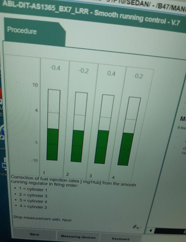

Sal, am schimbat astazi injectorul 5 . L-am luat nou Bosch , apoi le-am testat aprox 40 min pe tester . Au valori mult mai bune , mai sunt ceva probleme acum la cyl 3 , ajunge cateodata la relanti la 1.1-1.2 , si cyl 4 ajunge in sarcina cateodata la 1.3 max 1.4 ... trebuie sa le am in vedere pe viitor . O sa tot urmaresc promotiile la epiesa , mi-au zis la tel sa incerc la sf saptamanii sau sapt viitoare .
Ai inainte o filmare la rece-cald cu toate injectoarele si acum dupa ce ai schimbat injectorul numarul 5 la fel o filmare?
E important acest lucru ca poti sa vezi ce si cum s-a schimbat...injectorul nr 5 ce valori are acum?
In principiu ar trebui sa stea sub 1 si la rece si la cald...
Nu am filmare , dar le-a testat la fel ... da , injectorul 5 sta permanent sub 1 , de fapt sta in -0.2, -0.3 Si la cele 2 injectoare la care mai sunt probleme valorile stau normal in 0.6-0.7-0.8 ... doar cateodata se duc mai mult putin

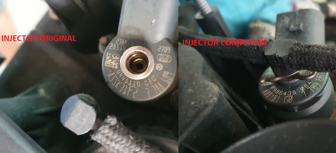

Salutare,
Ma poate ajuta cineva cu rolul inregistrarii injectoarelor la diesel? mai exact rolul codului de corectie.
Problema: Am schimbat injectoarele la un M47 cu alte injectoare compatibile, nu acelasi cod dar sunt tot euro3 iar pe site-uri apar compatibile si nu porneste, erori nu apar.
Am incercat sa scriu injectoarele cu un tester Launch dar nu ramaneau salvate… iar cu inpa am o eroare pe aplicatie si nu am reusit.
Intrebare: stie cineva sigur daca trebuia sa porneasca si fara scrierea corectiilor? injectoarele sunt demontate de ~3ani, posibil sa fie blocate?
Atasez poze cu amble modele de injectoare.
Multumesc.

Daca nu ai reusit operatiunea de scriere a lor e posibil sa nu porneasca din acest motiv. Foloseste Ista. E posibil sa fie si blocate, ruginite de 3 ani de zile, depinde in ce mediu au fost depozitate. Daca esti din TM te ajut eu cu scrierea lor.

Ori de cate ori am auzit de injectoare schimbate am inteles ca trebuie sa porneasca fara problema pentru ca motorul ruleaza in ralanti.. si nu trebuie neaparat ca ecu-ul sa stie ce si cum sa compenseze in ture cand injectoarele functioneaza la alt regim, ritm. Edited by bimmer90f30

Ms de ajutor dar sunt departe. Nu am reusit sa le scriu… o sa mai incerc cu ista, le-am montat pe originalele inapoi, motorul de pe care sunt demontate avea putini km si erau in stare perfecta. Ale mele sunt putin obosite si au inceput sa fumege la accelerare.
Injectoarele sunt demontate de mine de pe motor, motorul a stat in garaj, aveau si motorina pe conducte si retur cand le-am deconectat.. Le-am facut si test cu ele scoase si nu pulverizeaza nimic, pe diagnoza pompa de inalta face presiune cand dau la automat, de aceea eram curios daca trebuie neaparat scrise sau sunt blocate si mai repede le reconditionez pe originalele.
Asa stiam si eu dar m-am chinuit 2-3 ore pana am consumat bateria si nu am reusit sa-l pornesc, cu originalele inapoi la a treia cheie a pornit.

M-as gandi ca au ceva mai de baza defect, cum s-a zis - infubdate..
