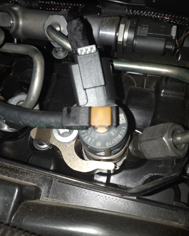

Am facut smooth test de la rece la cald.
La rece sunt ok, pana in +/- 0.4 toate.
Pe la 50 si ceva de grade inj 3(in poza, dar la finalul testului imi arata ca ar fi cil 4) se duce in +1.1. Daca opresc masina(in intervalul asta de temp 50-60) si o pornesc imediat are 1-2s un mic tremurat apoi isi revine. Cand se incalzeste motorul(80+), inj isi revine si nu urca mai mult de 0.5.

L-as lasa asa, dar se pare ca nu ma lasa el pe mine. A inceput sa creasca valoare pe cyl 3 chiar si la cald. Se duce in 1.1 - 1.2 si, parca, se simte un mic tremurat (balbait) la relanti (cand valoarea e la 1.1). Daca merg putin cu ea isi revine si nu urca mai mult de 0.6 (cu AC pornit).
Oare daca ii schimb saiba de foc ar putea sa schimbe cu ceva situatia?

Revin cu problema: a inceput sa se agraveze. Astazi am pus obd-ul, la pornire cu temp aprox 30 de grade, inj 4 s-a dus in +3.6 masina tremura destul de tare si ,dupa 2-3 s, s-a dus in +1.4. In mers sta in jurul valorii de 0(cu + sau -), iar dupa ce se incalzeste nu mai trepideaza la alte porniri(la idle-inj sta la max +0.6)
Credeti ca e cazul sa-l dau jos si sa-l probez pe banc?
Un mecanic zicea sa nu fie vreun tachet care nu inchide bine, dar mi-e greu sa cred ca la 90k km pica supape/tacheti la bmw.
Faza e ca face numai laa rece si pret de 2-3s apoi isi revine.
As putea elimina varianta cu supapa prin inversarea inj 4 cu 3(sau 1-parca e 1-4 si 2-3 modul de lucru),daca se muta compensarea atunci e inj.
Si daca e inj, la 90k km e 'devreme'.

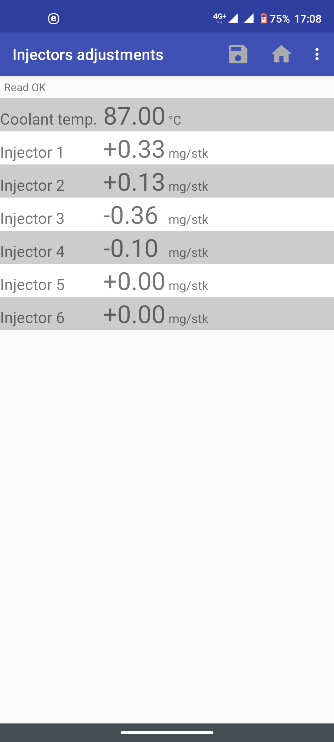

Vin tot eu cu rezolvarea.
Pentru cei care schimba un injector si intampina probleme dupa scrierea codului procedura e urmatoarea:
1. Se scrie noul cod
2. Se executa Reset correction for injectors value
3. Este recomandat ca dupa executarea pasilor 1 si 2 sa mergeti cu masina in probe ca sa invete DDE noile valori. Eu am mers in toatr treptele si pana la 4000rpm(in 3 si 4).
Am atasat 2 poze cu valorile 'before' si 'after'.
P.s in a doua poza ordinea inj este 1-3-4-2.
