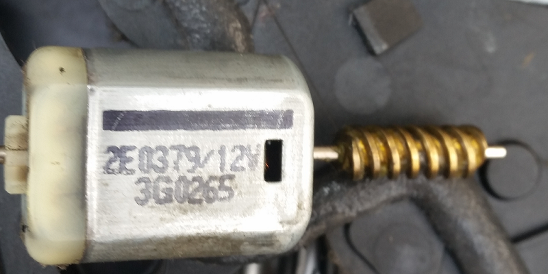

Salut,
Stiti cumva unde pot gasi de cumparat motorase pentru broasca? Intamplarea face ca mi s-au "ars" 2 deodata. Ori le-am fortat ori nu stiu ce s-a intamplat ca au o pozitie din care nu mai pornesc. Am verificat tensiunea si primesc aprox. 11 V, deci motorasele sunt problema. Se s-au "ars" fix alea care blocheaza si deblocheaza. Atasez o poza, poate stie cineva unde as putea cumpara asa ceva. Am gasit pe alibaba dar poate gasesc si in tara undeva. Ideea e ca nu stiu unde sa caut. Va multumesc pentru ajutor!
Vezi aici: http://www.realoem.com/bmw/enUS/showparts?id=VC31-EUR-06-2006-E90-BMW-320d&diagId=41_1973 este codul fostului meu E90 non-lci. Baga altfel VIN_ul tau si da search la door lock si vezi acolo toate piesele din care e compusa broasca usii, etc
Multumesc de informatie. Stiam deja de Realoem. Acolo imi da piesele finale. Nu imi da din ce e compusa broasca, ce motoras foloseste.
Mie la E90 mi-a picat broasca soferului si cea din stanga spate. Le-am inlocuit pe ambele cu broaste noi. Cost total undeva la 1000 de ron. Timp reparatie cam 20 min amandoua. Poti face reparatia singur daca ai 2 surubelnite si ceva indemanare. Daca nu vrei sa investesti prea mult, ia din dezmembrari, dar nu stii cat te tin piesele respective. Edited by six in line
Am cautat in dezmembrari, dar nu am gasit broasca pentru usa stanga de la masina cu volan pe stanga. Doar de pe masini cu volan pe dreapta si alea nu au locul pentru butuc. Dar, am luat motorasul din ea si am facut-o pe a mea si functioneaza. Ideea e ca as vrea sa imi cumpar cateva motorase sa am de rezerva ca din cate observ ele sunt primele care cedeaza in ansamblul respectiv. De aceea am intrebat daca stie careva de unde as putea cumpara doar motorase. Pe alibaba sunt, dar trebuie sa comanzi minim 2000 buc.
