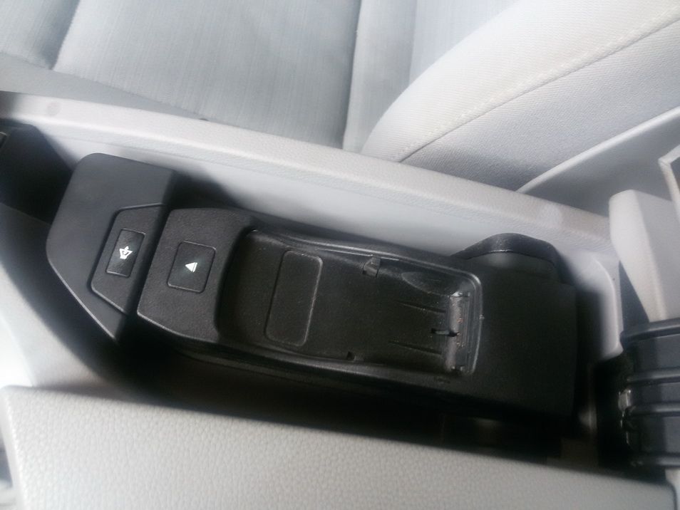

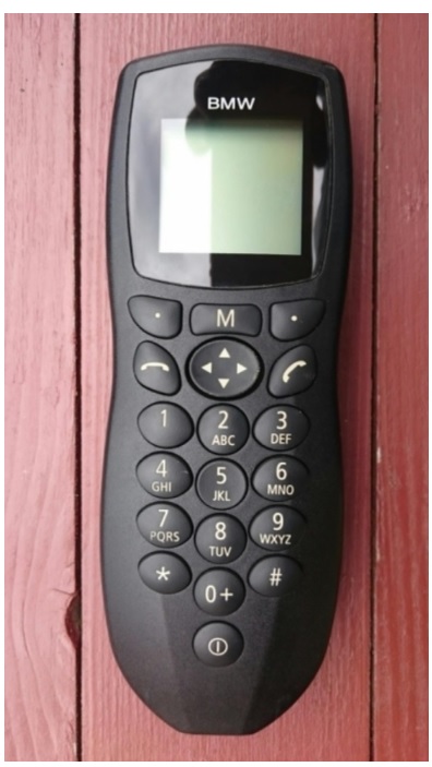

detin un bmw 520d e60 din 2006,la care doresc sa-i pun telefonul in cotiera si sa-l si activez sa mearga.Am gasit telefonul pe olx de cumparat si am niste nedumeriri:
1. telefonul original de e60 este chiar cel din poza pe care scrie BMW.Asa arata?

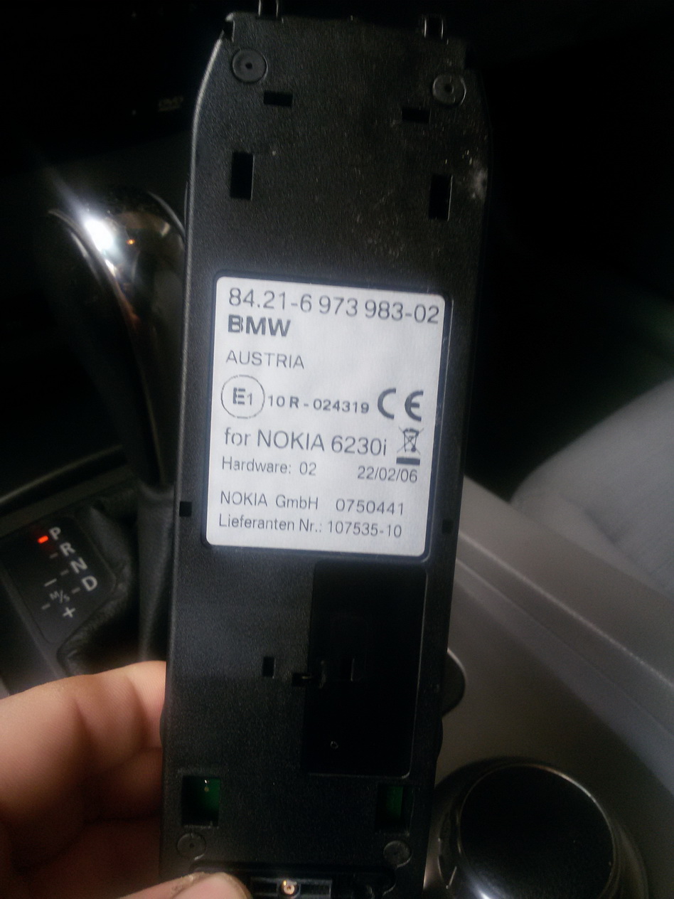

2.pe cotiera telefonului din masina mea scrie ca ar merge cu Nokia 6230i.
3.pe langa cotiera masinii unde este locul telefonului nu vad unde se insereaza simul
Sunt in intr-un dubiu imens.Pana la urma in cotiera trebuie sa pun nokia 6230i sau telefonul original BMW Bluetooth Handset ?Din ce am inteles acest telefon original de bmw e60 ar fi doar un REPLICATOR banal via bluetooth in care nu pot insera SIM-ul.Cineva imi spune si citez:

Cel din poza este telefon original pe BT care s-a pus pe mai multe modele de prin 2004-2006, dar daca tu ai cardle pt nokia 6230i nu merge telefonul ala (logic)
Lista cu modelele pe care s-a pus telefonul ala: http://www.realoem.com/bmw/enUS/part?id=AP71-EUR-08-2004-E46-BMW-320d&mg=84&sg=10&diagId=84_0525&q=84116953468
Asa arata telefonul si cardle-ul original (pe E46, dar banuiesc ca la fel e si la E60) Sim-ul se introduce in cardle, nu in telefon.
Desi telefonul asta este pe bluetooth, partea naspa este ca daca ai asa ceva nu poti sa imperechezi alt telefon la bluetooth-ul masini pt ca sunt cumva facute sa mearga doar intre ele. Am avut eu asa ceva si m-am chinuit sa il codez sa mearga si cu alte telefoane, dar nu am reusit.
Singura solutie la tine este sa cauti un Nokia din ala daca chiar vrei sa folosesti aceasta functie, sau sa vezi daca merge telefonul tau imperecheat cu modulul BT al masinii. Daca nu ai buton de pairing pe undeva pe consola centrala incearca incearca dupa ce pui contactul sa cauti masina de pe telefonul tau. Unele module BT intra in pairing mode in primele 2 minute de cand pui contactul.

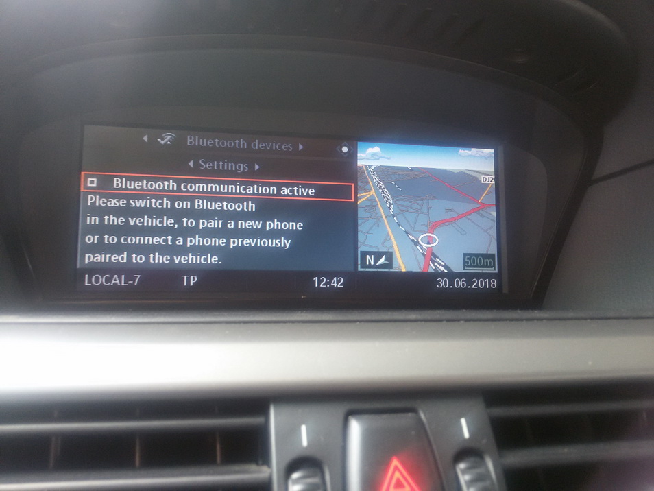

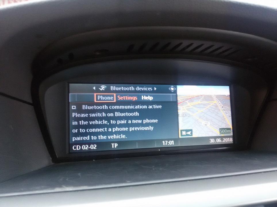

Am testat samsungul s3 si nu-l vede.Pe navigatie imi spune ca bluetothul este activ dar nu pot bifa casuta respectiva deloc.Mesajul respectiv mi-l afiseaza indiferent ca activez eu bluetothul din telefon sau nu.
Deci trebuie sa merg pe nokia 6230i sa incerc sa fac pairingul?Am gasit un 6230i la 70ron.
am gasit un 6230i la 50 ron functional.Sper din tot sufletul ca atunci cand l-oi baga in cotiera,masina sa mi-l recunoasca automat si sa mearga.As mai avea o intrebare daca stiti sa ma ajutati.
Pe navi la Bluetooth imi apare si Phone dar cu gri(stins).Optiunea acea trebuie sa se activeze automat cand masina recunoaste telefonul?Si de abia dupa acea ma lasa sa fac pairing?

Mai este ceva ce nu inteleg in continuare si anume faptul ca acest cardle a fost schimbat pt nokia 6230i.In mod normal trebuia sa am cardle pt telefonul original BMW nu?De ce or fi pus cardle de nokia nu stiu..

La CCC, daca apare meniul BT on/off si e off tot timpul...ori e defect modulul ori e fibra intrerupta, de ce nu ai zice?
Nu cred ca l-a schimbat nimeni. Din cate stiu sunt mai multe optiuni: telefon cu fir BMW, tel prin BT BMW sau cardle pt alte telefoane normale..

Nu exista niciun dubiu: exista meniul BT on/off, deci in cappl este codat bt...6230 nu are nicio legatura cu imposibilitatea de activare BT din meniu
m-au sunat de la service si mi-au spus ca mi-au reparat modulul bt.I-am intrebat ce anume se strica mai exact in aceste module si mi-au raspuns ca memoriile flash.Urmeaza ca maine sa-l primesc si sa-l montez pe masina,sper sa fie totul in regula

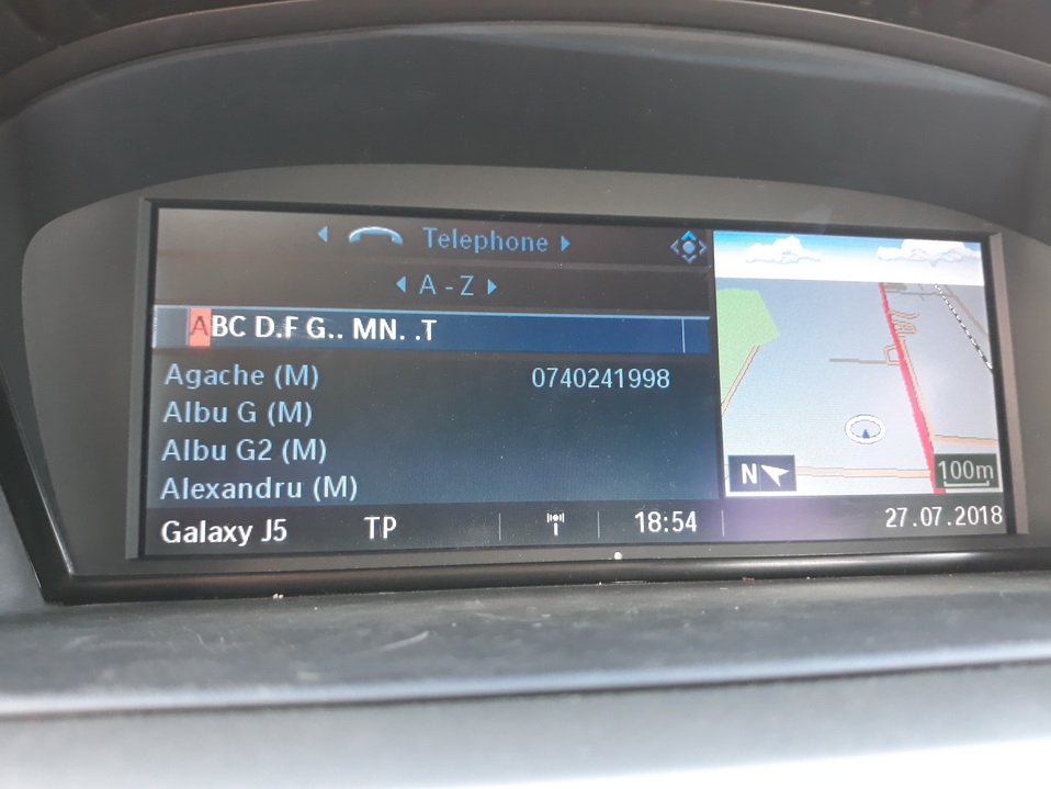

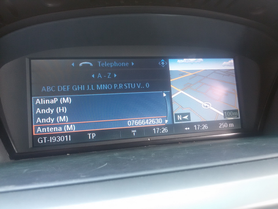

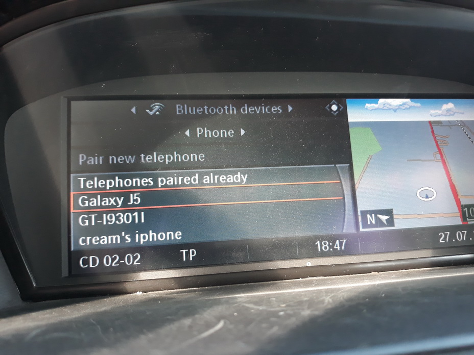

Am un tel vechi ce-i drept un samsung s3 neo cu care face pairing,dar daca sunt sunat pe el,si raspund de pe comenzile de pe volan nu se aude nimic in difuzoarele masinii,si palpaie simbolul cu bt din bord.
in schimb cu telefoane mai noi gen Samsung J5,si iphone 6 si 7 face pairing si se aude lacrima la sistemul audio al masinii,fara sa intrerupa semnalul.

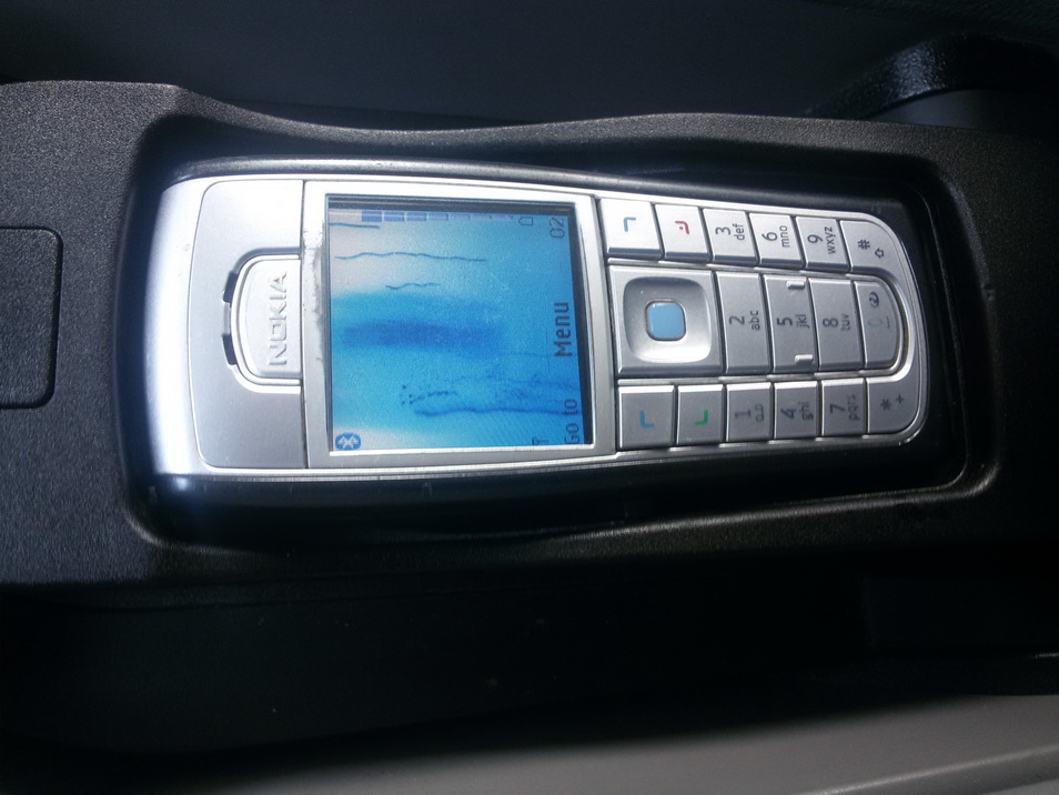

Cu telefonul original 6230i nici macar nu-l vede in raza ca sa pot face pairing(f ciudat).Atat la samsung j5 cat si la s3 neo cateodata nu-mi ia lista de telefon,dar cateodata o ia.in schimb ce ma enerveaza cel mai tare e faptul ca daca ai plecat cu telefonu din raza masinii,nu mai tine minte pairingul sa-l faca automat,desi in istoricul de bt spune clar ca telefonul e deja paired.Eu am crezut ca daca ramane bifat tine minte de fiecare data cad pornesti bt-ul la telefon.Trebuie sa fac de fiecare data pairing ca sa pot vorbi din masina,si nu cu orice telefon.Baiatul care mi-a reparat modulul bt mi-a zis ca i se pare ciudat ca nu pot vorbi cu s3-ul prin bt-ul masinii.Se pare ca telefoanele samsung sunt ciudate,sau bt masinii?El s-a conec. cu un iphone destul de nou si a mers excelent.
in concluzie da recomand firma e serioasa,dar pe de alta parte nu prea se merita sa mai repari module de bt de e60 pt. ca sunt f.ciudate.Poate de la F10 in sus or fi mai bine gandite.
p.s nu inteleg de ce nu-mi arata langa simbolul de bt in bord si acel telefon micut+nivelul de semnal.Pe ytube am vazut niste filmulete unde la unii le arata absolut totul.plus ca nu pot citi sms-uri pe idrive-ul masinii,pot doar sa dau telefon si sa citesc agenda si atat.

revin cu o precizare.Am reusit sa fac pairing si cu telefonul original al masinii 6230i in cazul meu.Cu telefonul original merge excelent fata de alte telefoane,in sensul ca daca opresc bt din telefon si-l pornesc imediat,masina "il simte" si intra automat in lista de telefon.La alte telefoane ca sa le ia lista trebuie sa deconectez bt-ul masiniii si sa-l activez din nou.Singura mea enigma este de ce nu vrea el modelul de telefon samsung s3 neo,efectiv nu-i place.Alte modele de samsung mai noi cum ar fi J5 merg excelent.
Eu doresc sa fac un mic upgrade si sa-mi cumpar un samsung s4 mini pt. ca-mi place mult acel model de telefon,dar nu stiu daca o sa-i placa masinii acel model pt ca tot cam din generatia s3 este... :(
