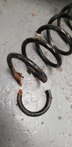

S-a intamplat si la mine. S-a rupt arcul pe spate stanga. Mecanicul a spus ca din cauza ca masina sta destul de mult.
Bun. Acum ce recomandati ca inlocuire? Vre-o marca anume? Se schimba si flansele sau doar arcul? Masina are MSport suspension din fabrica. F10 din 2011.

Ai instalat deja arcurile? Sunt ok? Cum se simte masina?
Le-am pus de cateva zile. La prima vedere sunt ok. Masina e putin mai stabila in curbe, fata de cum era cu arcul rupt (cu toate ca s-a rupt doar o bucata de 8-10 cm din partea de jos a lui), si e putin mai rigida fata de cum era, dar nu foarte tare.
