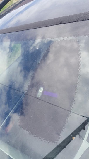

Am o problema cu senzorul de ploaie, se pare ca nu functioneaza. Cred ca parbrizul a fost schimbat recent, nu are sigla BMW, si in ultimul ITP din 2017 este mentionat un defect la parbriz, dar el nu are nici un defect acum. Senzorul de ploaie este integrat in parbriz? Am inteles totusi ca senzorul se afla in suportul oglinzii retrovizoare, care vine lipit pe parbriz. Daca e asa, nu vad ce treaba sa aiba parbrizul cu senzorul.
Acum stergatoarele functioneaza in felul urmator:
1. Daca activez modul automat apasand de acel buton din capatul manetei stergatoarele fac o cursa completa, ledul butonului se aprinde, dar apoi stergatoarele nu mai functioneaza chiar daca ploua.
2. Daca dau usor de maneta in sus stergatoarele functioneaza non-stop la o viteza destul de mare. Problema este ca nu pot obtine o viteza mica la stergatoare, sa mearga o data la 5 secunde. Cand este ploaie usoara trebuie sa dau de maneta in jos, sa declansez manual fiecare pornire a stergatoarelor.
3. Daca dau mai tare de maneta in sus stergatoarele functioneaza non-stop la o viteza foarte mare.
4. Cand opresc masina stergatoarele isi reduc viteza semnificativ, am inteles ca asa e normal.
5. Temporizatorul nu are nici un efect, inteleg ca regleaza sensibilitatea senzorului doar, nu seteaza viteza stergatoarelor in modul manual.
Ce e de facut? Totusi parca nu as vrea sa schimb parbrizul. Cum pot obtine o viteza mica la stergatoare, sa mearga o data la 5 secunde?
Atasez doua poze cu suportul oglinzii si cu marca parbrizului.
Edited by marian_f
In momentul in care a schimbat parbrizul trebuia schimbat si gelul ala ,se vede din peza ca sta lipit doar pe alocuri si nu pe toata suprafata seenzorului,vezi poza colegului Moraru,cam asa trebuie sa arante normal.Poti merge la un centru de parbrize si se poate pune unu nou(gelul).
Deci azi ma simt norocos :) Am fost la un centru de parbrize unde un nene mi-a relipit senzorul pe parbriz si acum merge. A fost lipit prost, mi-a zis omul ca a fost lipit cu silicon. Ma bucur ca am rezolvat cu problema asta.
