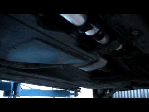

Mi-a cazut pompa de motorina / masina nu primeste motorina ,din aceasta cauza nu porneste..este verdictul dat de ADAC dupa ce m-a tractat catre casa.
Exista 2 pompe de motorina pe aceasta masina sau cate sunt?
1.
Pompa de motorina electrica....aia de sub scaunul spate.
(poza numarul 1)
2.Pompa de motorina sub forma de Tub De aluminiu ce se afla la 2 cm de filtru de motorina de sub masina.
Din ce am vazut pe internet si asta se numeste tot pompa de motorina......sau este gresit cumva? (poza numarul 2)
Am cautat peste tot pe net inainte sa postez si in 99% din cazuri toata lumea are sub masina un singur tub de Aluminiu (Filtru de motorina)
Eu am doua,..iar al doilea nu stiu ce este.
In poza numarul 3,cam asa arata sub masina cele 2 filtre.
Ca pompa de motorina electrica experiente ceva...recomandari?Orice sfat este binevenit.

Salut
Pompa auxiliara de motorina se afla sub prag, sub scaunul soferului. Seamana cu filtrul de motorina, si este tot acolo, dar are alt rol. Cauta pe google exact asa si vei gasi "pompa auxiliara de motorina bmw e46".
Se gaseste in dezmembrari originala si este sub 100 lei DAR nu te grabi sa o schimbi inca. Eu iti spun din experienta.
CE anume face masina de crezi ca e asta ? Si eu am avut problema asta si s-a divedit a fi altceva.

Am schimbat ieri pompa Electrica din rezervor....am cumparat-o pe cea mai buna posibila.Masina a pornit din prima.
Acum,am avut o programare undeva..si cand am mers la masina..aceeasi problema..nu vrea sa proneasca nici moarta.
Deja devine penibila situatia...
Ce altceva ar mai putea fi?
