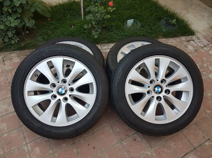

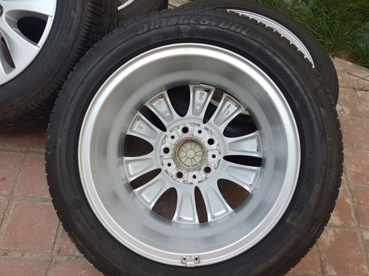

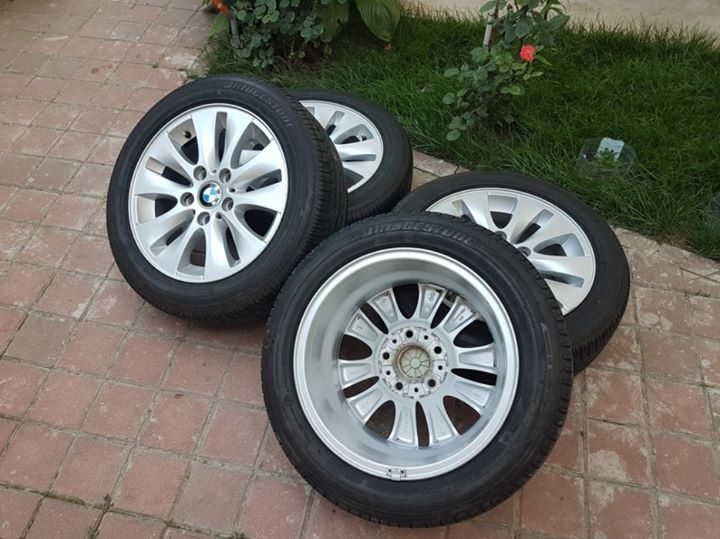

Salutare,
Am primit o oferta foarte buna la niste jante pe 16" pentru F30-ul meu. As vrea sa imi pun anvelope de iarna pe jante separate.
Atasez ceva poze. Va e cunoscut modelul? Aveti ceva feedback despre ele?
Vanzatorul imi spune ca le are din Germania, ca sunt originale BMW si ca nu au nici cea mai mica problema. Pretul, insa, e suspect - 850 lei jantele (sau 1150 lei cu anvelope, dar nu ma intereseaza anvelopele).
Fiind un subiect de care nu m-am mai lovit, nu stiu cum sa recunosc o janta originala BMW :)).
Merci!
Pt 16' ala e pretul.Ia le fara anvelope.Nu sunt familiarizat modelele de jante de pe f30, dar par de e90.Verifica et la modelul tau, in principal nu ar trebui sa ai probleme.Jantele oe bmw au stantat pe spate "bmw" asa le recunosti.
p.s. verifica aici:
http://felgenkatalog.auto-treff.com
Edited by adi v
Sunt style 229 de pe seria 1!
Verifica obligatoriu janta pe masina (spate si fata)!
Eu am vrut sa iau tot pe 16 de pe seria 1 (pentru F31) si pe spate lovea in etrier! Nu au fost bune!
Edited by Tavicu
  • Downvote 1
sunt de seria 1 F20, style 229, probabil vei avea nevoie de distantiere pentru ele
http://www.bmwstylewheels.com/bmw/229
Pana la urma nu conta ce model sunt, poti cere vanzatorului sa iti zica Et-ul si J-ul jantelor ( este scrie pe interior) si vezi sa se potriveasca masinii tale.
Pt f30 iti trebuie pe 16: ori 7j cu et31, ori 7.5j cu et 34.
