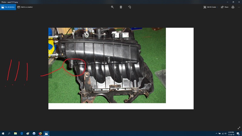

Uita-te cu atentie la poza si verifica mufa de legatura care iese din valva PCV si intra in galerie. Am incercuit cu rosu.
De aici ar putea pleca problema. Verifica cu atentie sa nu fie mufa iesita din galerie. Ai grija ca poate sa fie iesita doar potin, de aceea trebuie sa tragi de ea ca sa-ti dai seama.

Burduful e bun l-am verificat de cateva ori, totul e bagat nu e iesit nimic. Sa fiu mai explicit cand temperatura ajunge la sfert are o oscilatie si ar da sa moara o turez pana la 1500rpm si isi revine apoi merge ok numai are oscilati. Edited by Luv
Tu te-ai uitat la poza? eu NU vorbesc de burduf, eu vorbesc de galerie. Am vazut destule modele de N42 cu aceasta problema si cauza era cea care ti-am spus-o eu.

Da, exact ala este. Verifica cu atentie, trage de el in jos sa vezi daca iese. El normal nu trebuie sa iasa, daca iese inseamna ca nu e prins bine si pe acolo trage aer fals.
Sau mai rau ar putea sa fie fisurat. Atentie e casant.
