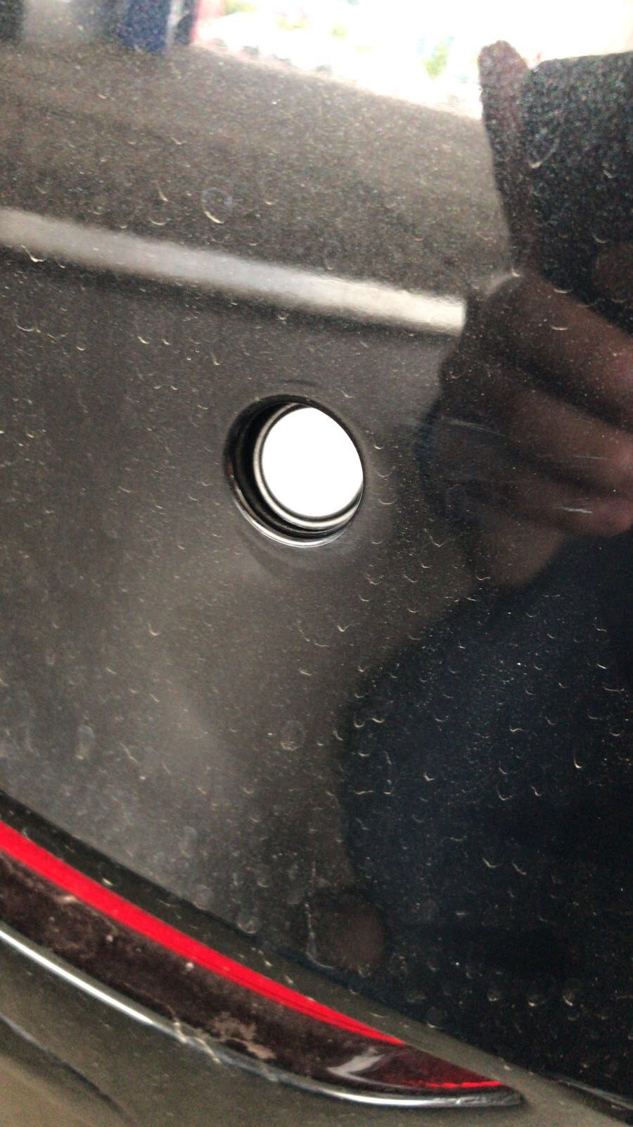

Salutare,
Am lasat masina parcata la serviciu si cand m-am intors am vazut ca o persoana binevoitoare s-a jucat probabil cu senzorul de parcare dreapta spate si l-a impins inauntru, acum bipaie continuu, a mai patit cineva?
Estimez ca solutia este sa il imping de pe partea cealalta a barii, dar as vrea sa stiu ce trebuie sa desfac si cat.
Am pus si o poza ca sa se vada mai bine :)
Multumesc!
Poti inmuia un servetel in alcool izopropilic si curata suprafata senzorului foarte bine cat si gaura senzorului de jur imprejur. Alcoolul izopropilic este foarte bun degresant, nu afecteaza nici vopseaua si se si evapora repede. Faci asta pentru ca vei folosi apoi o manusa chirurgicala si cauciucul va face priza foarte bine cu suprafata senzorului. In timp ce apesi usor pe senzor incerci sa-l tragi pe pozitie si sa-l centrezi. Atentie ca de jur imprejurul senzorului este o garnitura de cauciuc, ai grija sa n-o agati si s-o smulgi de pe senzor ca atunci chiar trebuie sa desfaci bara sau sa cumperi garnitura, fara ea senzorul nu prea functioneaza corect si da o gramada de alarme false, in special in conditii de umiditate. Dupa ce ai centrat senzorul, apasa usor in bara pana cand simti ca prinzi senzorul si spera ca-l aduci la muchie. Altfel, dai tu bara jos ca in filmul de mai sus, sau te duci la un service de profil unde echipat/dezechipat o bara face cam 150-200 LEI. Spor!
Salutare,
Am rezolvat prin demontarea scutului din partea din spate, masina fiind pe elevator, se ajunge fara probleme la senzori.
Daca o sa patiti asa ceva (si sunt sigur ca intr-un final se va intampla, pentru ca senzorii sunt lipiti cu banda dublu adeziva) sa nu va apucati sa dati bara jos!
O zi buna tuturor.
