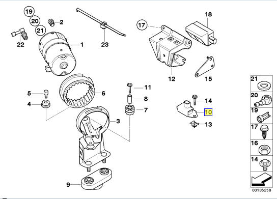

M-am hotarat sa schimb sensorul si din stanga si din dreapta spate...
Am cerut la Augsburg o oferta de pret pentru sensorul de ABS de pe roata dreapta spate si mi-a dat o cu totul alta chestie....
Stii cumva codul acestui sensor sau un link in
http://bmwfans.info
sau in http://www.realoem.com
eu m-am uitat pe aici si nu am gasit sensorul ala...
