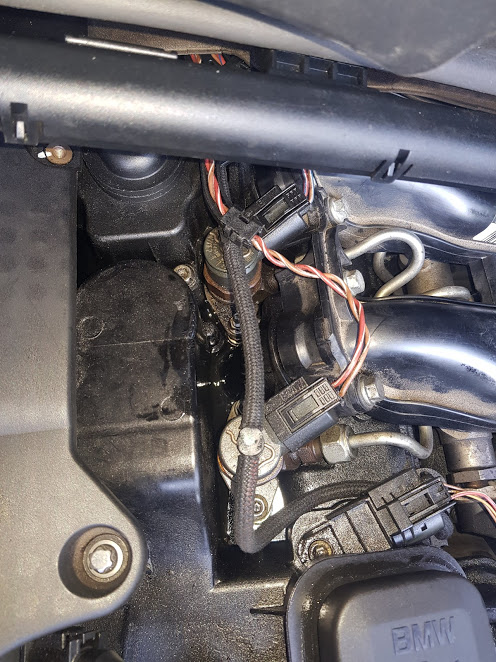

Cand incerca mecanicul sa schimbe clapeta de accelerayie am vazut sus la motor balta de ulei, la modul ca era balta, sus la injectoare 1cm de ulei... Deja masina asta imi face peri albi, cred ca este cea mai mare greseala facuta cu aceasta masina, deja regret din tot ranunchii.
Aveti idee de unde ar putea fi uleiul ala in halul asta sus la motor pe la injectoare?
