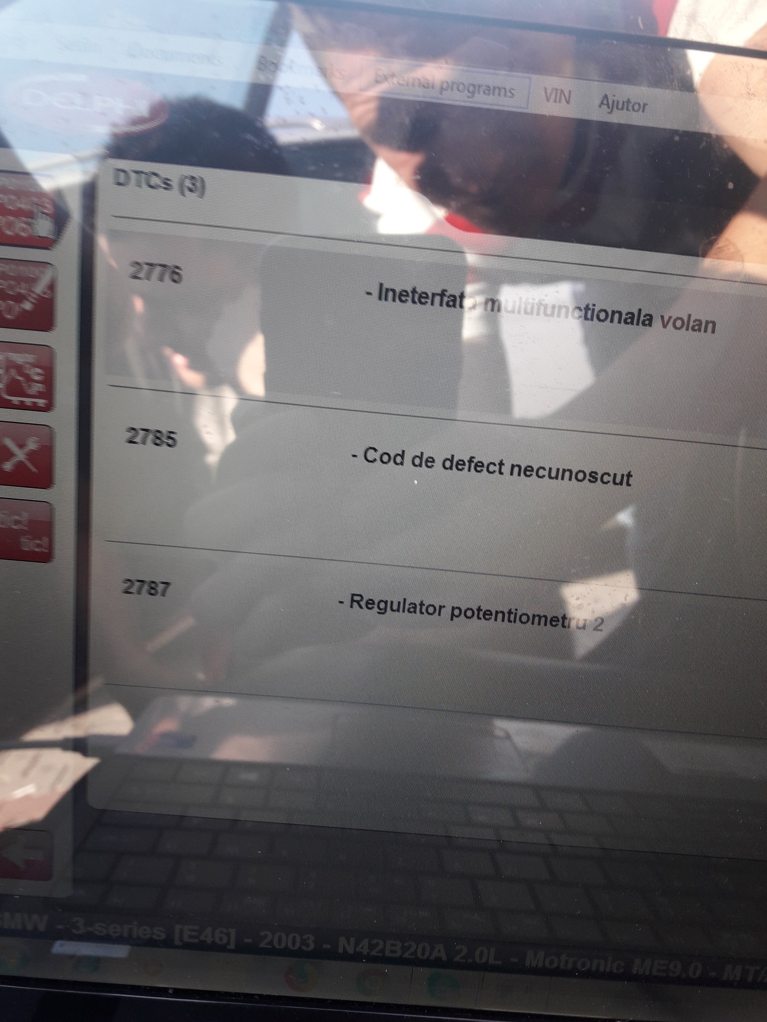

Salut bĂŁieții,mi s-a aprins in bord EML, DSC si martorul frânei de mâna pe galben.numai are viața,se accelereazĂŁ foarte greu.am pus testerul pe ea și mi-a dat urmĂŁtoarele erorii:semnal implauzibil poziție 1/2 senzor pedala și tensiune senzor oxigen in urma catalizatorului BANK 1.tin sa precizez ca de ceva timp masina și ĂŽntrerupe in treapta ĂŽntâia.un sfat va rog ce e de fĂŁcut.
dry.gif Exact la fel am patit si eu zilele trecute dar dupa ce am oprit si repornit masina au disparut toate si masina se comporta normal. Am pus ulterior testerul si aveam 3 erori pe care le-a sters si nu au mai aparut..nu stiu care o fi fost problema dar nici nu prea sunt curios pt ca nu am mai avut probleme.
Verifica modulul pedalei de acceleratie. Se poate masura voltajul senzorilor din modul, erorile au aparut pentru ca voltajul a fost prea mic intr-un anumit interval de timp. Un inginer bun stie mai bine si valorile de voltaj si intervalul de timp. Daca voltajele, contactele si cablajele sunt ok, atunci inlocuieste modulul
