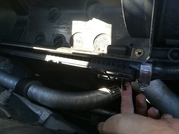

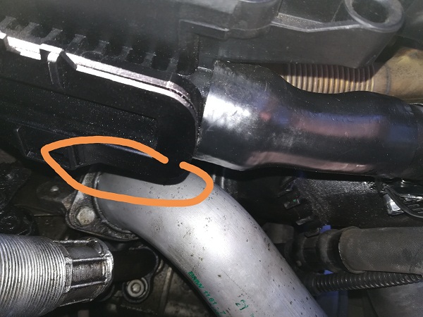

Am observat de curand ca am ceva picaturi de ulei sub filtrul de aer, (pe traseul vaporilor de la filtrul epurator),am schimbat filtrul epurator crezand ca nu mai filtreaza bine si trimite mai mult ulei, dar degeaba. Masina in cauza este un e46 320d din 2004. Orice sfat este binevenit. Va multumesc
Pai la mine nu știu de unde e uleiul ĂŁla. Am ĂŽnțeles cĂŁ pe traseul ĂŁla trece oricum puțin ulei...tind sa cred cĂŁ e fisurat puțin ĂŽn zona. Voiam sĂŁ știu dacĂŁ a mai pĂŁțit cineva asta

Curata cat poti de bine zona aceea cu un degresant de genul asta https://m.emag.ro/degresant-profesional-concentrat-ma-fra-super-mafrasol-900-ml-h0267/pd/DCM1Z3BBM/ dupa cateva drumuri desfa din nou acolo si vezi dara de unde vine si eventual ne spui si noua ce ai gasit.
Am curĂŁțat bine de tot, am desfĂŁcut și am curĂŁțat și pe interior. Nu era foarte uleios. Cred cĂŁ sunt o parte din vapori care se transforma in ulei și se prelinge cumva. DupĂŁ un drum de câțiva km, dacĂŁ dau cu degetul , exact pe muchia aia am la fel ulei(ca ĂŽn poza)
