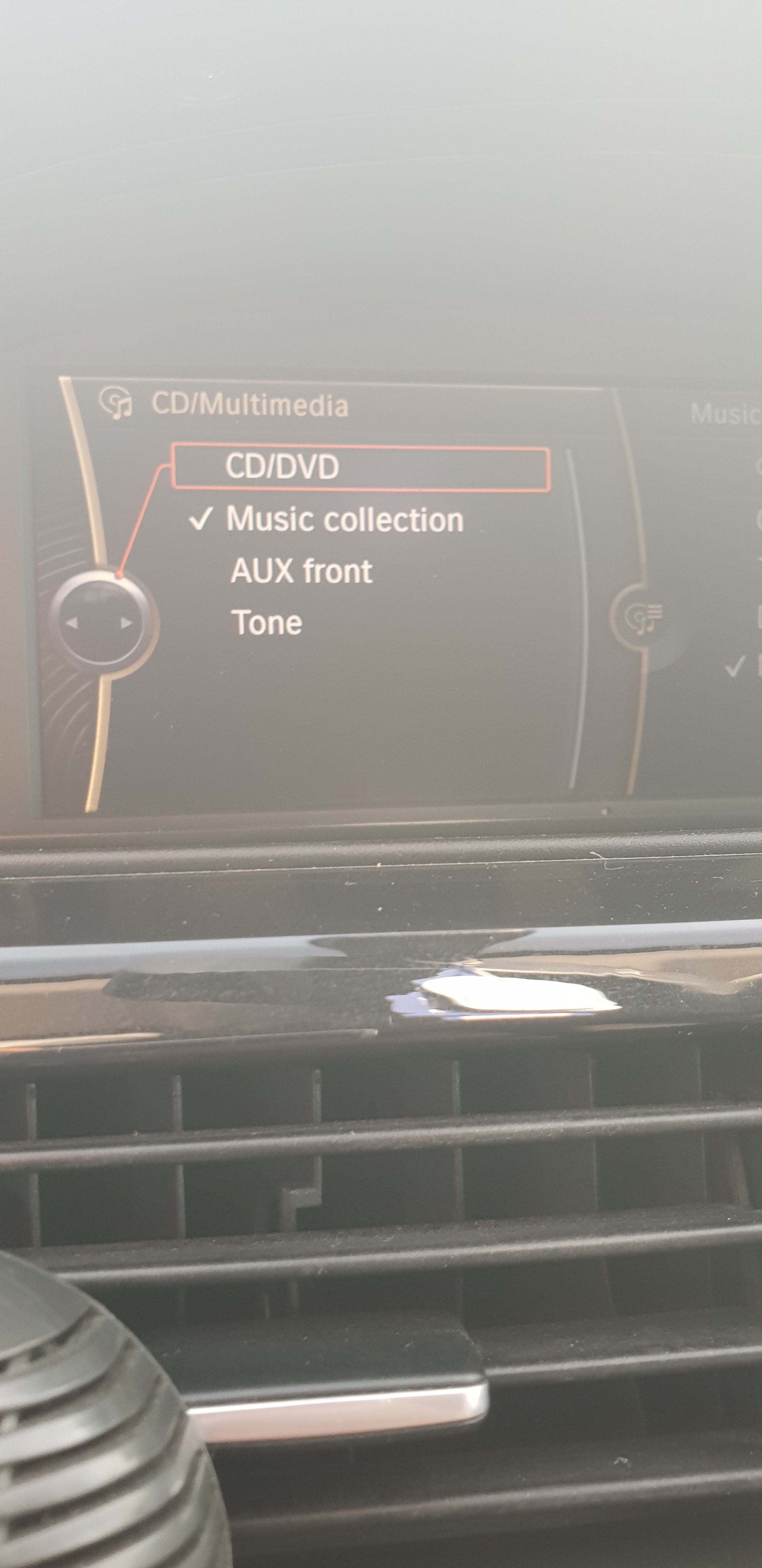

Salut,sunt nou posesor de bmw e91 nfl,si am cateva nelamuriri cu privire la navigatie.
Masina are retrofit la cic,baiatul de la care am luat nu a stiut sa mi zica prea multe despre cum se foloseste
Am incercat cu 6 cd-uri diferite si track si mp3,viteze diferite ,nu recunoaste niciunul,imi da eroare
Am incercat si in usb-ul din torpedou si nici stick ul nu il recunoaste,in cotiera am doar cablu aux,cum pot afla care este problema?
Oare nu fac eu ceva bine?

Am inteles,dar de ce nu imi citeste niciun cd? Dvd?
unitatea optica stricata sau cd urile scrise gresit

stick ul din torpedou iti permite sa copiezi muzica de pe stick pe hdd ( in music collection - Import music from USB)
modulul bluetooth e cel mai vechi, simplu. il poti inlocui cu unul mai nou care are (in plus) si intrare de usb (in cotiera) si poti asculta si muzica prin bluetooth streaming- asta e combox
daca discul e cu mp3 si nu l citeste, poate nu e activat mp3 ul din soft. incearca un CD AUDIO (cu track uri) sau un DVD VIDEO (film de DVD player)
LE: la ce versiune de harta ai, mai mult ca sigur ca softul din cic e foarte vechi si nu permite incarcarea hartilor de pe stick ci doar de pe DVD. ai nevoie de un update de soft la CIC pentru a putea incarca hartile si de pe USB, nu doar de pe DVD
