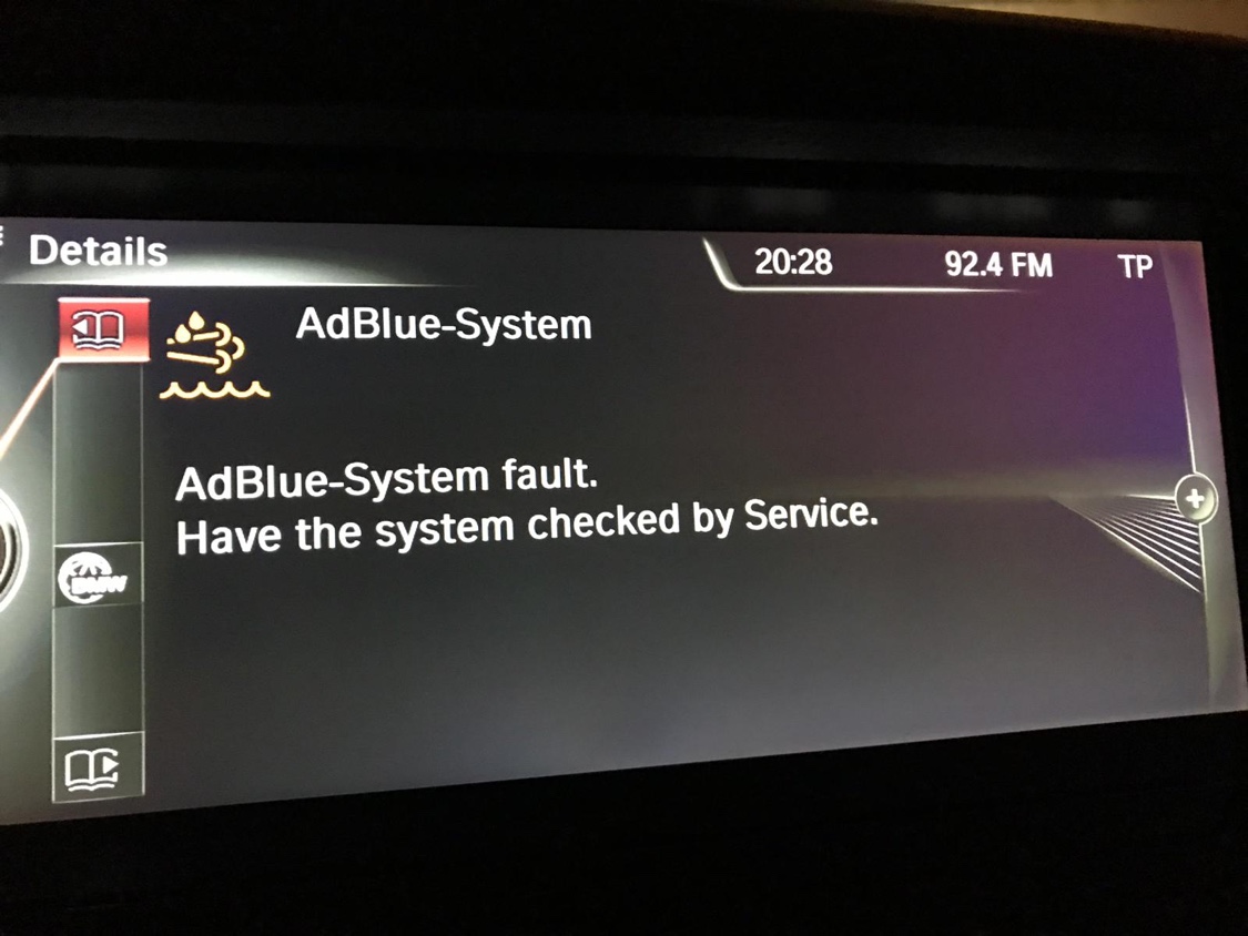

Ad blue system fault
Catalin_M2018
Salut, am aceeasi problema la un un f15 2013 3.0d. Am curatat injectorul de cateva ori, am golit complet rezervorul de adblue si am alimentat cu aditiv proaspat, dar eroarea reapare... Am sperat ca de vina sa fie adblue-ul imbatranit, dar problema pare sa fie in alta parte. Daca gasesc o solutie te voi anunta, am rugamintea sa faci la fel. Edited by cosmin_v
Cunosc un caz cu un 530d cu aceiasi problema,mers in prima faza la service curatat injectoru si alte cele,dupa ceva timp iar reaparr problema,ulterior au constatat ca de vina e nu stiu ce conducta de la ad blue pe care a si schimbat-o,vreo 1200ron.
multumesc mult, te rog sa ne spui daca poti afla mai multe detalii despre conducta cu pricina. Oricum, e un mare pas inainte, ii voi ruga pe cei de la service sa investigheze subiectul.

Din pacate, la mine cel putin, problema nu a disparut. Desi sistemul pare sa functioneze (la fiecare injectare de adblue, cantitatea indicata pt refill creste), computerul afiseaza recuren aceeasi eroare, dupa care martorul de motor din bord ramane se aprinde galben. In scurt timp, injectorul se colmateaza si trebuie curatat. Am aflat intre timp ca pt masina mea exista un recall de service inca din 2015 pt un update de soft menit sa rezolve aceasta problema, cei de la MHS mi l-au facut abia la cererea mea, in dec 2018 si situatia a ramas la fel. Am inlocuit pana acum injectorul, conducta si cei 2 senzori. Problema reapare. Stiu inca cativa posesori de X5 cu aceeasi problema. Le-am lasat masina celor de la MHS si le-am cerut sa escaladeze in Germania.
Pt cei care si-au curatat/inlocuit injectoarele - asteptati prima regenerare - cel putin cateva sute de km - pt a va asigura ca problema a fost intr-adevar remediata.

De aprox 1 sapt mi-a aparut si mie erroarea "Adblue-System fault"
Am pus masina pe 2 testere si se pare sa fie problema de la metering line sau SCR control unit.

Buna ziua,am un BMW 520d GT,și mi-a apĂŁrut ad blue sistem fail.Am pus tester si tot nu ĂŽși revine!Mi-a spus cineva ca trebuie sa ii schimb ĂŽncĂŁlzitorul😑!Cine S-a lovit de treaba asta?Multumesc!
Salut, e posibil sa fie incalzitorul, daca era pompa sau alt defect care nu lasa sistemul sa functioneze corect nu ai mai fi putut sa pornesti motorul. Deocamdata pana la iarna cand e necesar incalzitorul, ai timp sa remediezi problema.
Lichidul cand a fost pus, conteaza si calitatea lui? Ai pus lichid produs de BMW sau altceva gasit prin benzinarii?
