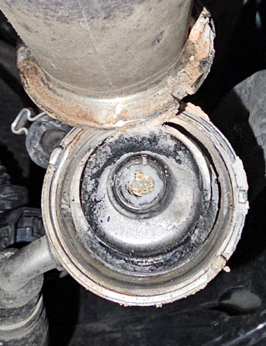

Un aditiv de la supermarket și am plătit 4 euro. De la Rhuten. Nu știu sa fac foto, ca depășesc 1000mb și nu le pot posta. Am sa mai încerc
Problema apare când rămâi pe rezerva cu adblue, se cristalizează pe interiorul rezervorului, apoi când completezi se duc cristalele în rezervor și ajung în pompa, injector și iese eroare de presiune. Eu așa am pățit. Sa vad cum pot sa pun poze fără sa depășească 1000mb.
  • Thanks 1
Problema apare când rămâi pe rezerva cu adblue, se cristalizează pe interiorul rezervorului, apoi când se completezi se duc cristalele în rezervor și ajung în pompa, injector și iese eroare de presiune. Eu așa am pățit. Sa vad cum pot sa pun poze fără sa depășească 1000mb.
Am avut eroarea p208b .normal au spus,,trebuie schimbat rezervorul, pompa și injector AdBlue. Apoi un mecanic (era un român) mi-a spus ca pot sa încerc sa pu un aditiv care topește cristalele di rezervor, și la mine a funcționat. A trecut un an si nu am mai avut probleme.
  • Thanks 1

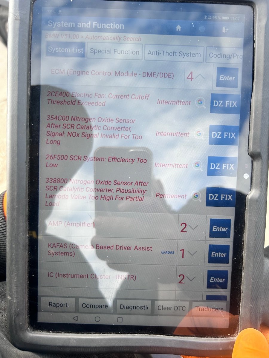

salutare !
am și eu un G20 2020
mi s-a aprins engine control,la tester apare “Nox signal invalid”
ma ajuta cineva cu o părere ?
adBlue consuma normal ,1L la 2000-2500km
On 11/27/2024 at 10:03 PM, sskkaa said:
Pe la 110-120k km l-am curatat si eu, nu era nici f bine nici f rau. Doar adblue OE a vazut, cel putin de la 52k km de cand e la mine masina. @Onnix ce aditiv ai pus?
25 minutes ago, Ionutandrei said:
salutare !
Ce tester s-a folosit. Daca nu folosesti ISTA-D s-ar putea sa te duca in eroare altele.
Strict la eroare aparuta, se refera cel mai probabil la senzor, la conector sau la cablul care ia semnalul si care nu este valid, adica DDEul nu stie starea nivelului de oxigen din esapament sa poata regla "avansul".. aprinderea corespunzator.
Nu stiu ce tester a folosit,a fost primul mecanic,care mi-a spus ca cel mai probabil sunt senzorii de pe injectorul ad blue,ulterior i-am trimis poză altui mecanic,care îmi face mentenanță la ea,și mi-a spus să mă duc luni la el cu mașina,cel mai probabil sonda,dar până nu ajung la testerul lui,nu poate să-mi spuna,mulțumesc
vedem luni
