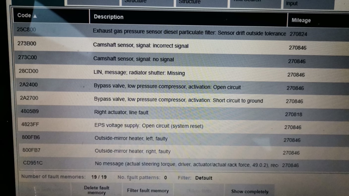

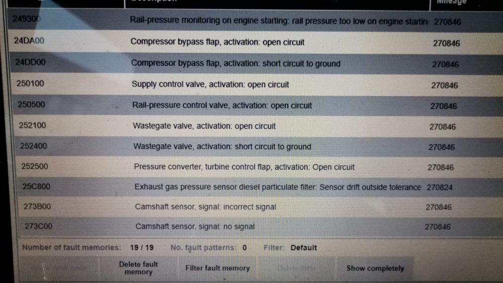

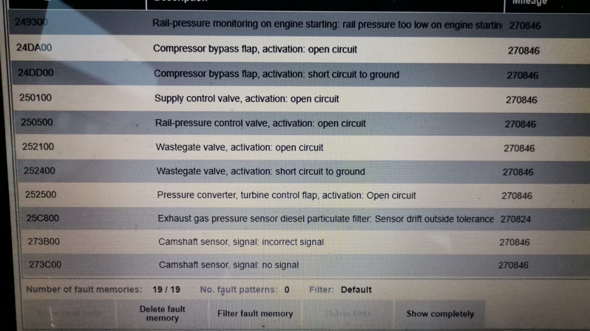

Buna ziua, am si eu probleme la pornire jumatate de calculator se alimenteaza jumatate nu am schimbat relu pornire motor verificare span injectoare verificat pompa motorina baterie noua cand face figuri imi da errorile din poza  o las in pace (inchid masina se reseteaza calculatoarele porneste )merge bine o saptamana ce as mai putea verifica partea nasoala este ca in momentul in care merge nu pot descoperi unde e buba ati lai avut problema asta ? masina este BMW 525 d 2013 218 hp  Multumesc
