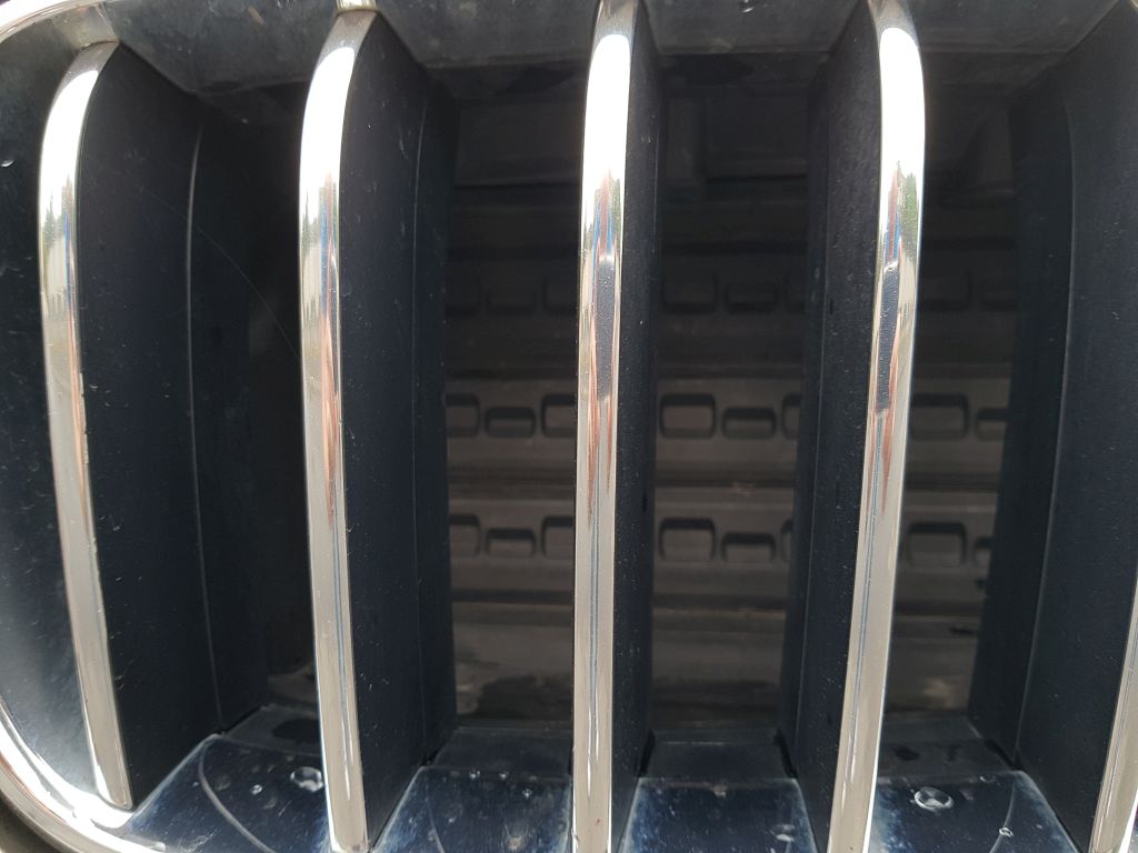

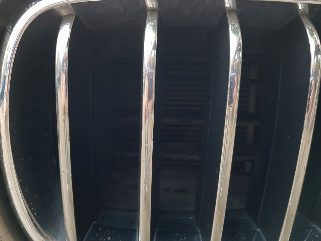

Eu am asa ceva pe masina si nu pot spune ca e vreo diferenta.
L.E. Nu am fost atent, am crezut ca ai M50D. In cazul asta cred ca se poate face retrofit dar nu stiu daca in afara de reprezentanta te poate ajuta cineva cu informatii. Nu e cel mai popular upgrade cred.
