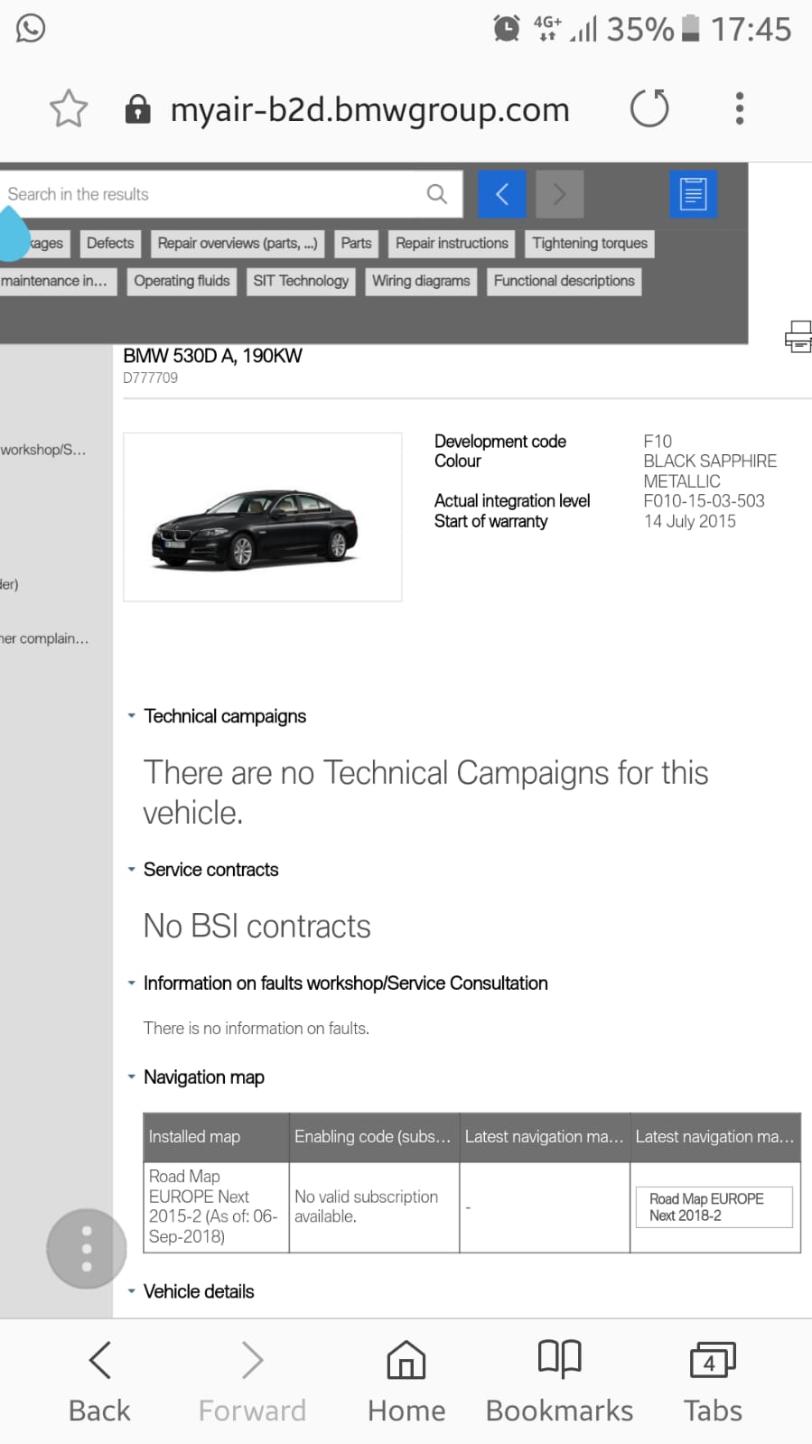

Salut,astazi am sunat la Automobile Bavaria Baneasa, sa intreb daca exista un recall pentru masina mea, raspunsul a fost clar da pentru racitorul EGR.
Intrebarea mea a reusit cineva sa schimbe (pe recall) racitorul si din ce am auzit racitorul vine cu tot cu valva EGR, practic se schimba valva EGR + racitor si tot ansamblul?
