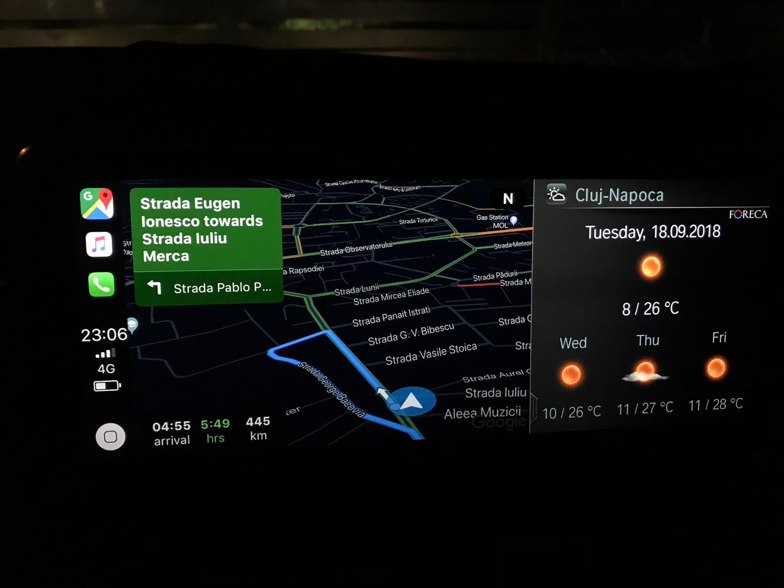

Google Maps ajunge in sfarsit pe iDrive
Ma chinui de doua zile sa dau de carplay/ul ala si nimic... o sa imi apara bube pe mine :))
Am facut update la ios, am incercat cu cablu apple cum recomanda pe siteuri....cu Bluetooth... nimic.
Nu apare deloc in settings...
