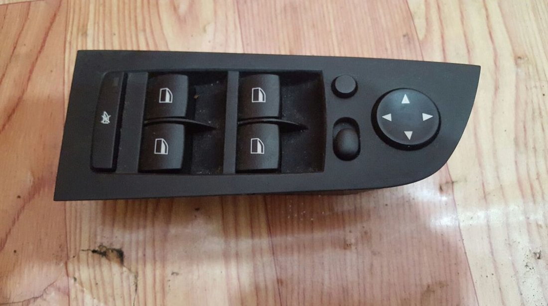

Ce trebuie sa fac / cumpar sa mi se inchida oglinzile din telecomanda? Trebuie doar codare pentru acest model sau trebuie cumparat ceva in plus? Daca da, ce?
Trebuie sa ai oglinzile rabatabile din fabrica iar apoi se codeaza.

Salut, si cum aflu daca sunt rabatabile din fabrica si ce trebuie sa cumpar daca nu sunt? Am un pitic pe creier cu oglinzile astea si ma mananca rau sa le fac sa se inchida din telecomanda :D
