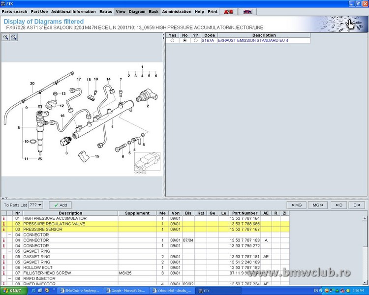

la comon rail e din cauza pompei de sub masina ,incearca sa monitorizezi presiunea in ture si ai sa vezi ca scade.
