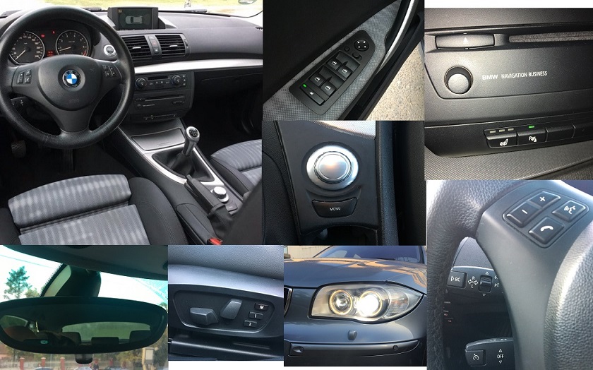

Multumesc mult! Am ceva reparatii de facut: de schimbat semeringurile la supape (papa ulei si scoate fum daca o turez la cald) sa vad distributia daca e nevoie si ea, iar la scaunul de la sofer nu functioneza incalzirea. Apas butonul, se aprind cele 3 leduri verzi si se sting imediat, nu cupleaza. Nu stiu ce o avea, plasa rupta, modulul de confort, trebuie sa identific problema. In rest toate sunt functionale, nu bate, nu troncane, trage bine, i-am dat 210 km / h pe autostrada si mai mergea dar nu mai aveam loc. Dotarile se vad din poze. Momentan sunt foarte multumit. Vedem ce spune mecanicul cand ajung la el, dar banuiesc ca lucruri grave nu prea are ce sa descopere, masina pare ca a fost foarte bine intretinuta.

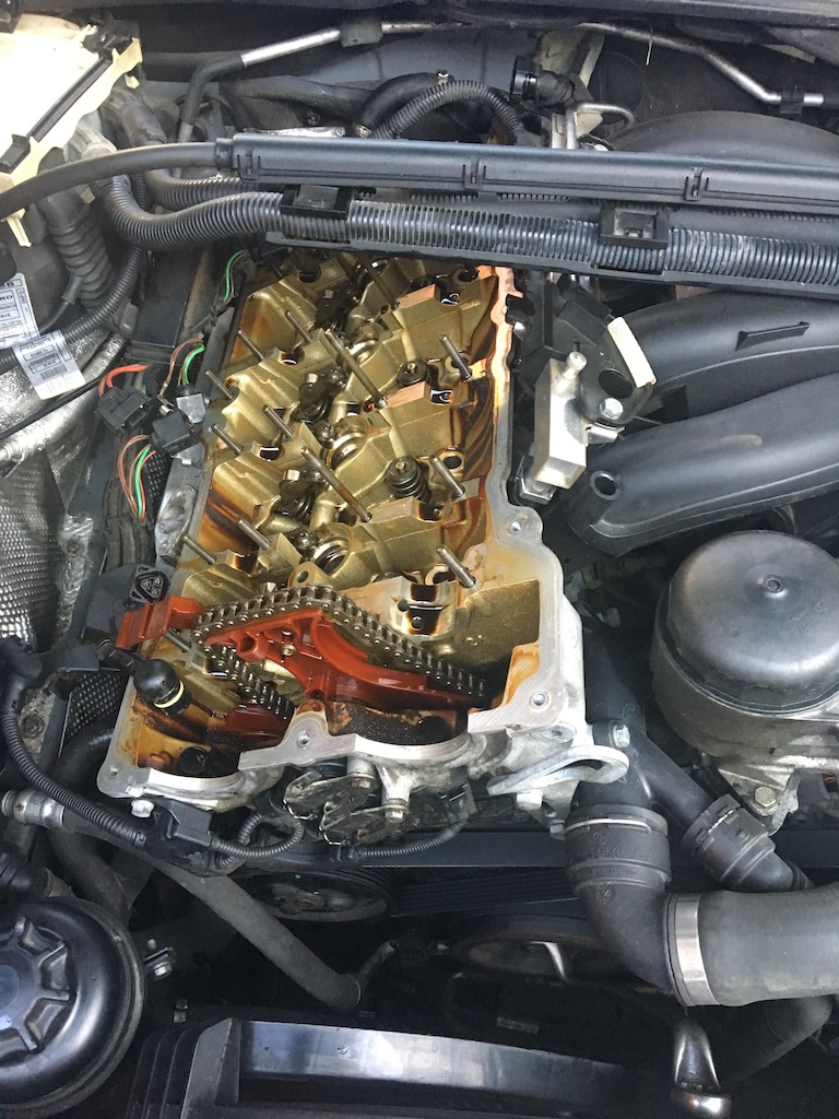

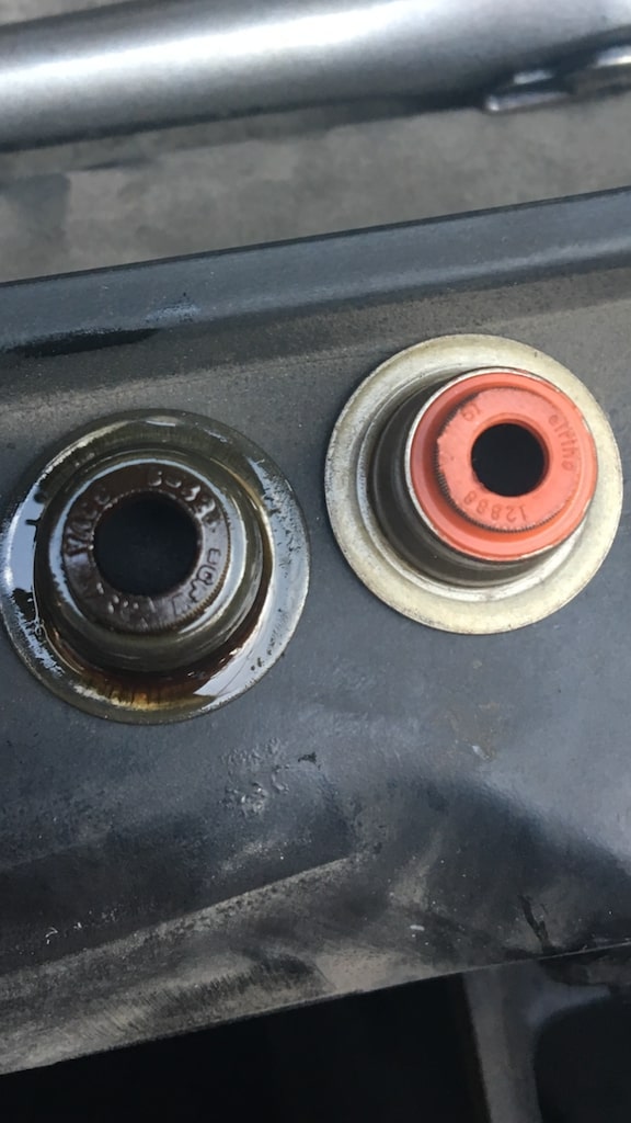

Salutare! Am revenit cu detalii asa cum ati cerut unii dintre voi. Atasat poze. Se vede clar diferenta intre semeringurile noi si cele vechi. Era singurul motiv pentru care scotea fum. Din constatarile mecanicului, motorul nu a fost desfacut niciodata, arata foarte curat inauntru si motorul si uleiul. Insa va trebui sa-i schimb si distributia, mi-a aratat ca este largita si evidenta ca nu a fost schimbata niciodata. In rest, nimic de facut la el. Asadar se pare ca am facut o alegere buna, asa cum ma asteptam. Referitor la tipul motorului, l-am intrebat pe mecanic de ce nu sunt foarte reusite si mi-a spus ca sunt motoare excelente, doar ca multi "mecanici" care nu stiu sa le repare, nici macar sa schimbe un set de semeringuri fara sa dea distributia jos, spun ca sunt proaste. Una peste alta, sunt foarte multumit. :)
