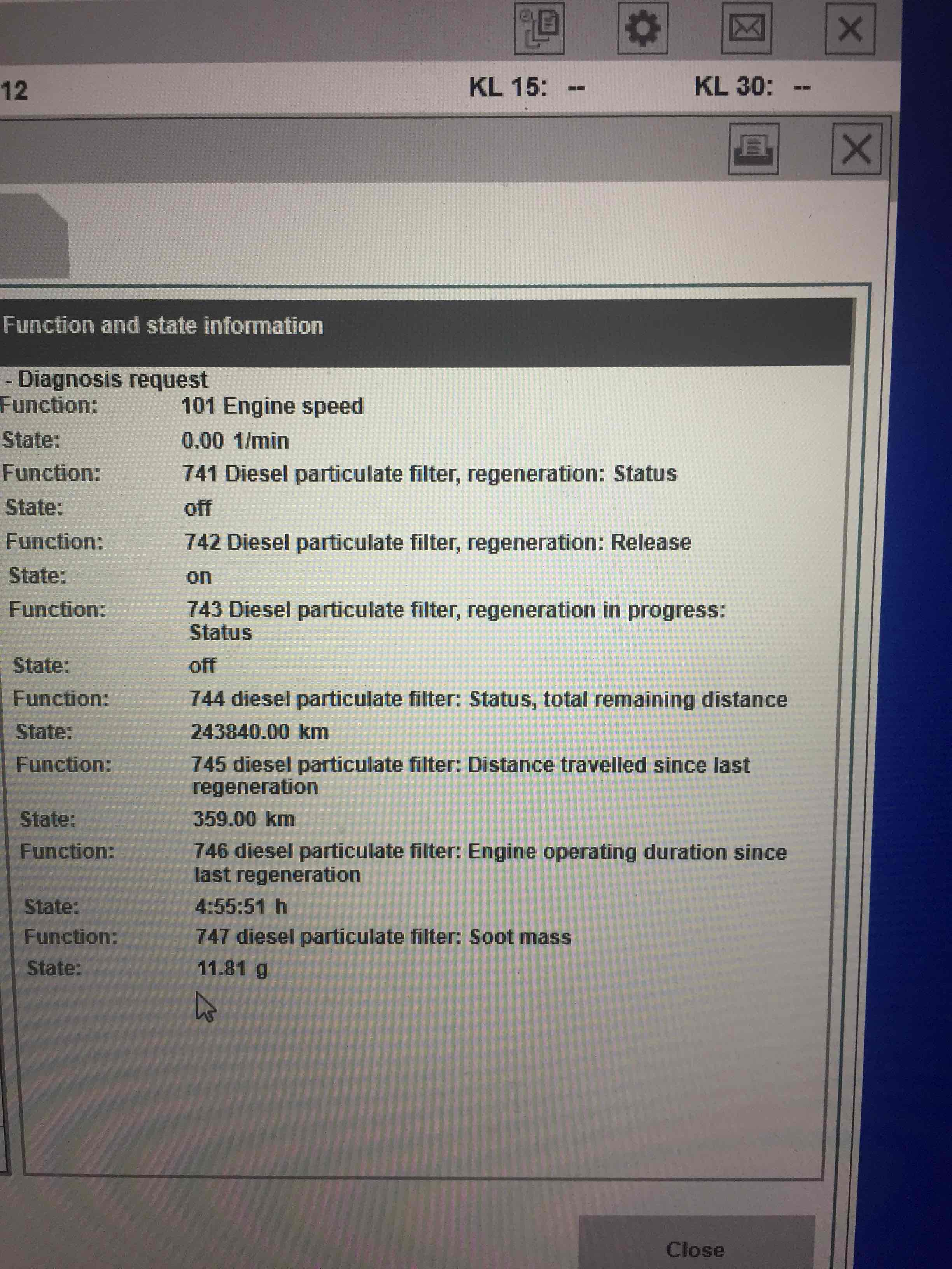

A doua intrebare e legata de ISTA... Stie cineva cum vad cand a avut loc ultima regenerare si cat la suta e incarcat? Am inteles ca se pot vedea si informatiile astea dar eu nu le-am gasit.

In ista vezi dai Call up ecu function la DDE si ai acolo cati km au trecut de la ultima regenerare. Nu poti vedea cat % e incarcat. Doar sa ii faci un test de contra presiune.
Am facut azi cu ISTA ce ziceai mai sus. Am aflat ce ma interesa si confirm ca nu se poate vedea procentul de incarcare dar se poate vedea cantitatea de funingine. Mi se pare suspect de mica acea cantitate de 11.81g. Oare nu e masurata bine in cazul meu? Sau e o cantitate normala?
Pai soot mass este funinginea care scade la 0 dupa regenerare (am observat ca atunci cand se apropie de 30g cere regenerare). . Probabil ca pe tine te interesa ash mass (cenusa). Aia ramane in filtru dupa regenerare si reprezinta gradul de incarcare. Nu ai cum sa vezi.
Mda, eram interesat si de cenusa care s-a strans in filtru pana acum. Oricum, am aflat ceva nou, deci mersi frumos pentru explicatii.
