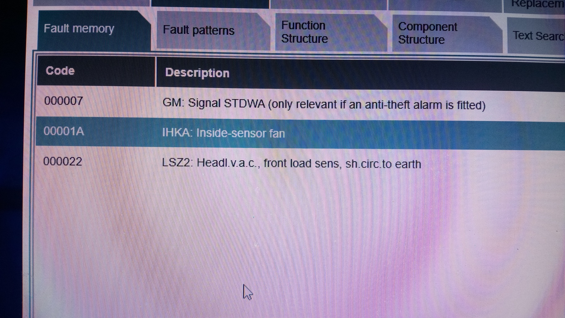

post-38729-0-08232800-1538244865_thumb.jpgpost-38729-0-08232800-1538244865_thumb.jpgSalut,
Ma puteti ajuta cu o explicatie sau un link catre informatii suplimentare despre ultima eroare din poza si rezolvari pentru primele 2?
1. Nu am alarma deci inteleg ca nu ma vizeaza eroarea?
2. Senzorul de temperatura din interior este dus. Am vazut ca se afla in unitatea de AC. Cum se poate repara?
3. Nu stiu exact ce este.
Mersi,
Edited by riper85
Eroarea e strict pe senzorul de ĂŽncĂŁrcare (cel de pe brațul din fațĂŁ-stânga). DacĂŁ ai probleme cu xenonul stânga, schimbĂŁ becurile ĂŽntre ele, dacĂŁ rĂŁmâne problema pe stânga, atunci e droserul.
Am inteles acum si am gasit si piesa. Din cate inteleg, in functie de incarcarea masinii, nivelul xenonului s-ar putea sa nu fie corectat.
Testarea banuiesc ca se poate face, incarcand masina cu greutate pe spate si atunci ar trebui sa se ajusteze xenonul.
