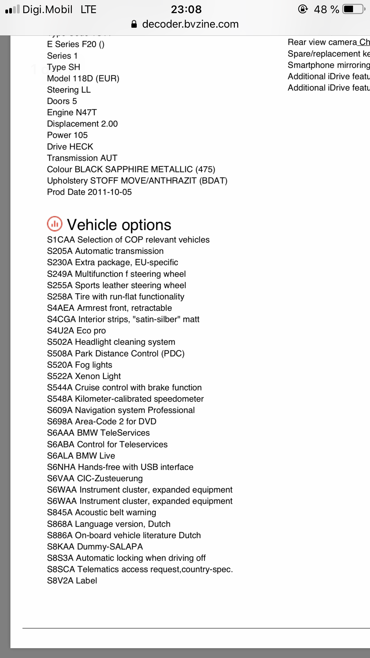

Update Navigatie
ceasuri extended 6WA ( nu full LCD care sunt 6WB)
harti Premium 2018-1
muzica prin bluetooth e posibil sa nu se poata, cred ca ai pe masina TCU+MULF2 si nu COMBOX Telematik dar asta poti verifica vizual sa stii sigur
doar COMBOX are bluetooth audio. se poate monta daca nu ai

Instrument cluster este ansamblul de vitezometru, turometru si displayul cu functii extinse pe care il ai tu dupa lista de optiuni.
Update la navigatie se face cu un stick USB ce contine hartile dar iti trebuie un cod cu care sa le si activezi.
Despre Bluetooth streaming daca nu ai optiunea dupa ce conectezi telefonul inseamna ca nu merge, nu toate navigatiile CIC vin cu posibilitea de streaming.

Daca nu are COMBOX nu poate coda activarea de profil A2PD (profilul Bluetooth pt streaming de sunet stereo). Din ce se vede in lista de dotari nu apare. Insa BMW a pus combox pe masinile fabricate incepand cu septembrie 2010. Asta e fabricata in 2011. De obicei tot ce are Navi Profesional are si Combox... De obicei ...Dar fiind seria 1 adica cel mai ieftim model poate sa nu i se aplice regula.
Cum zicea si SKW mai sus, o inspecite vizuala rezolva problema.
