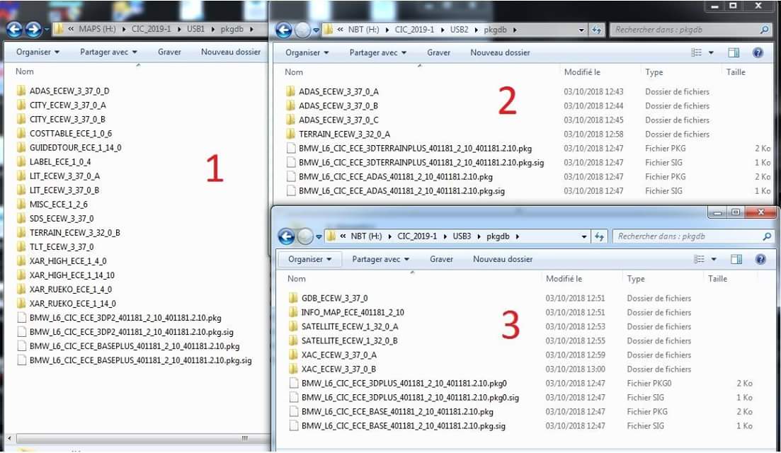

"Cel mai simplu e sa ai 3 stickuri de 16 giga formatate fat32. dar poti avea si un singur stick de 32 de giga formatat fat 32.
daca ai 3 stickuri, pui pe unul ce e in folderul 1, in altul ce e in folderul 2 si asa mai departe. structura fiecarui stick in radacina este un folder "pkgdb" si un fisier "config.nfm"
daca ai un singur stick de 32 atunci copiezi folderele 1,2 si 3 in radacina, apoi intri in 1 si scoti "pkgdb" si "config.nfm" in radacina si incepi instalarea, cand iti cere usb 2 iei stickul il pui in laptop si stergi "1" si "pkgdb" si "config.nfm" si apoi intri in 2 si scoti in radacina "pkgdb" si "config.nfm" si bagi stickul inapoi si mai faci la fel apoi si cu 3."

Da, am patit eu, descarca varianta asta https://www.4shared.com/s/fVOHzU9Megm vei avea nevoie de 3 stick-uri sau vezi mai sus explicatia si cu 1 singur stick.

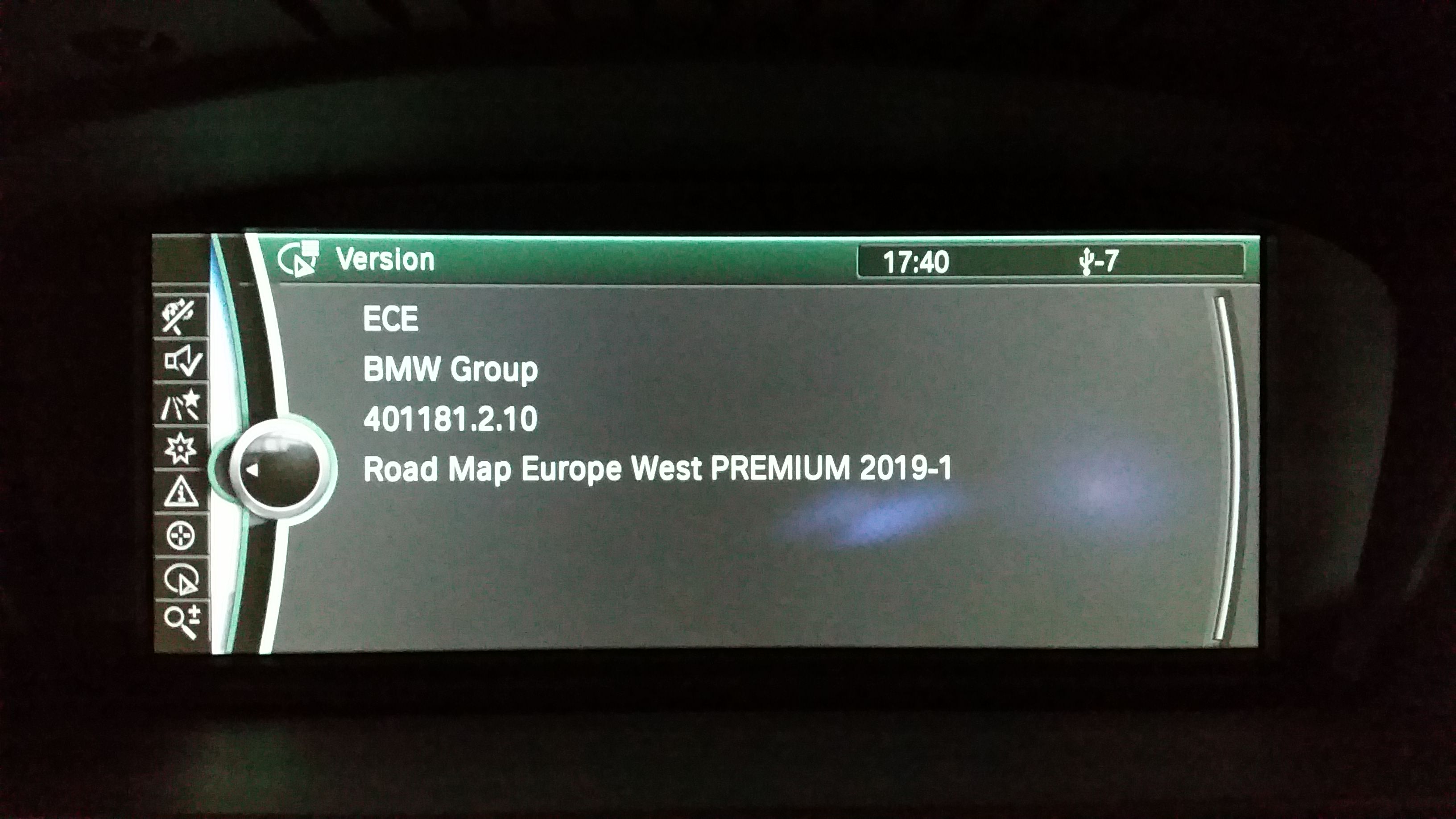

PREMIUM CIC 2019-1 Western Europe >>> descarcare rapida . Se procedeaza la fel ca la EST cu 3 stickuri sau cu unul prin schimbarea bazei . NU mai e nevoie de genereator FSC , iar daca cere codul este : 0x28 0x38
https://drive.google.com/file/d/1NTXRt_T-1g2w7ZNjqLyW2Hg7Rvhpscmf/view .
Spor !
Edited by Ralanti
  On 10/11/2018 at 12:12 PM, alex_bmw said:
@Ralanti: mersi de info, iar pt Europe East ce cod ar trebui sa folosesc? este acelasi adica 0x38?
Mie nu mi-a cerut cod deoarece 2018 a fost cu FSC lifetime .
P.S . Daca luati contactul , incarcarea se reia de unde ati ramas daca nu dati CANCEL .
  On 10/11/2018 at 11:43 AM, bmwf2x said:
Thank you Ralanti! Did you try and install west europe?
Yes , work fine .
